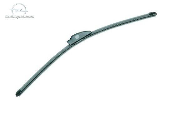

am niste probleme cu stergatoarele. am observat ca atunci cand ploua lasa o dara destul de groasa fix pe mijlocul parbrizului din partea mea care la un moment dat se duce dupa cateva secunde. dar e destul de stresant. acum ca a venit iarna au inghetat si nu curata ca lumea..in aceeasi zona ramane un amestec apa/gheata....ce as putea sa fac? sa le dau cu ceva solutii de dezghetat?
ar trebui sa cumpar altele mai bune? (sunt noi)

Salut. Aceeasi pr am avut si eu si am cumparat stergatoare alka made in germania 9 lei buc ,inainte luam chinezari si in o luna doua se duceau asa ca iti recomand cu caldura sa cumperi de calitate, dar sa stii ca acolo unde sunt cele 2 tije mici se poate aduna zapada si stergatorul nu mai apsa pe tota suprafata geamului asa ca te dai jos si indepartezi sapada si i faci miscari cu mana sa culiseje usor cel doua tije, si inca ceva foloses solutie de geamuri si pune solutie concentrata pe stergator mai ales cand masina stationeaza nu va ingheta

pai vreau sa imi iau inca o pereche de rezerva..pt ca plec la drum lung si nu se stie niciodata. acum am tot dat pe ele cu lichid de sters geamuri...si am vazut ca topea gheata.
am vazut ca ca sistem de prindere de brat e un fel de carlig...se trage stergatorul de acolo sau cum se face? (ASTRA G)
de stergatoarele BOSCH AeroTwin A503S ce stiti. sunt bune de ceva? ma intereseaza cum se comporta iarna. am inteles ca sunt in jur de 100 Ron...eu as da banii astia daca sunt bune iarna si fac bine fata la inghet.
ce dimensiuni au stergatoarele standard la Astra G? am citit pe undeva ca 50 cu 48 pe fata...

Am avut Bosch Aero Twin si am fost foarte multumit de ele, insa dupa 3 seturi furate in 3 luni fix din acelasi loc am trecut pe chinezarii. Acum m-am mutat si vreau sa imi cumpar iar Boschuri.

Se unge arcul de sub articulatia bratului,deoarece nu mai tensioneaza cum trebuie .adupa ungere si citeva miscari, ai sa vezi ca tensionarea pe parbriz este mai buna.Va avea alt efect.Nu strica ca inaintea plecarii cu masina sa ai si o sticluta cu alcool(spirt medicinal) si sa umezesti lamelele stergatoarelor.Pentru articulatii poti folosi si glicerina de miini.

Bosch am pe spate... super multumit de el ...
am vazut ca mai nou au adus prin Carrefour, Valeo cu preturi incepand de pe la 40 lei bucata (cele de 480mm parca) ...

Eu am bosch pe fata...pana acum "iarna" eram multumit de ele stergeau perfect...acum mai greu "ingheaa si ele" trebuie sa sterg bine lama si sunt ca noi...acum ma intreb cu ce sunt mai bune aceste stergatoare...

Eu am luat din benzinarie 2 stergatoare flat unul de 500mm si unul de 480mm ,sterg minunat ..
