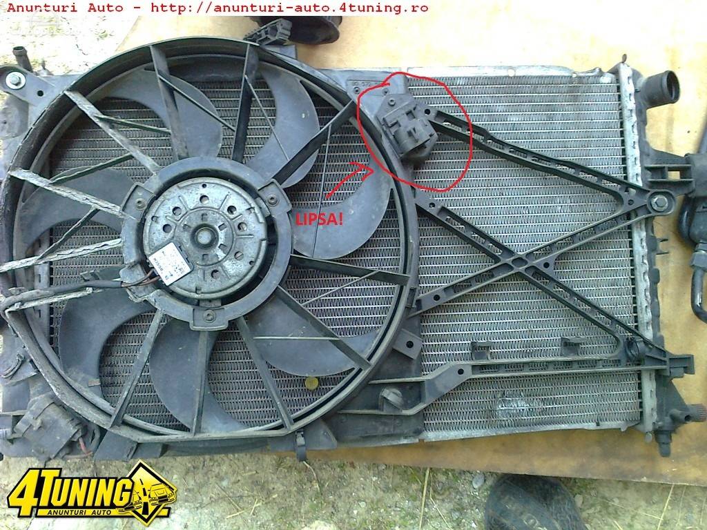

Salutare dragi opelisti ,am venit si eu cu o problema care ma bantuie de un an de zile si nu am reusit sa ii dau de cap. Am mai cautat alte subiecte despre aceasta problema dar nimeni nu a gasit problema.
P0480 Cooling Fan I Control (4) releu deschis ...parca
P0481 Cooling Fan 2 Control (4) ceva de ciruit deschis
Acum putin timp am reparat alternatorul masinii si am constatat la un moment dat in timpul reparatiei ca este o mufa care ”atarna” . Dupa un search pe google mi-am dat seama unde trebuie conectata acea mufa adica la senzorul din imagine care la termocupla mea a disparut .
Stie cineva ce rol are senzorul acela si daca el imi cauzeaza aceste erori?
Va multumesc anticipat!

Te referi la mufa ”care atarna” din poza de mai sus? Pentru ce este acel senzor,ai idee?
  • nicunicu
  • Mesaje scrise: 2,593
  • Masina: Zafira 2002 z16xe
rezistenta de treapta 1 se numeste piesa respectiva
  • mihaixxx89
  • Mesaje scrise: 32
  • Masina: Astra 2001 Y17DT
  • Cont inregistrat: 05 Mar 2012
Am inteles. Pe aeroterma mea lipseste, se pare ca masina a fost lovita si piesa a fost cumparata din dez fara acea rezistenta... dar am probat alte doua aeroterme complete si tot nu scap de erori

Revin!Am rezolvat problema si se poate inchide. Am pus rezistenta aceea pentru treapta 1 care lipsea si am avut cateva fire corodate/cositorite prost. Am reusit sa sting eroarea si acum totul este ok!
