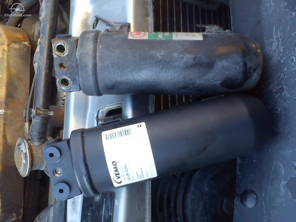

Cand zici ca nu pierde compresorul presiune te referi la presiunea de pe sistemul AC sau la presiunea pe care o baga compresorul? (pompoarea freonului). Daca porneste compresorul, teoretic ai presiune, poti verifica apasand un pic pe supapa din fata de la AC. De cand nu ai mai schimbat filtrul uscator? Pentru ca eu banuiesc ca de acolo e problema.
Ca la mine tot asa, aveam presiune, pornea compresorul, dar nu baga un pic de rece. Si imi ziceau ca e compresorul. Dar mi-a dat cineva o idee si am schimbat acel filtru uscator care se schimba la 2-3 ani (eu nu-l schimbasem deloc pana acum, desi am facut 3 ani de cand am masina), am bagat freon si merge AC-ul fara probleme, nu a fost din compresor. Filtru a fost un pic peste 70 RON, schimbarea am facut-o eu, iti trebuie o cheie de 10 (recomand inelara) pentru cele doua suruburi de pe radiator si inca una (nu mai stiu sigur cat, cred ca una din 13, 17 sau 19) pentru surubul care tine tevile ce vin in filtru. Atentie la garniturile care sunt in filtru vechi, cel nou nu vine cu ele, eu le-am luat de la cel vechi.
