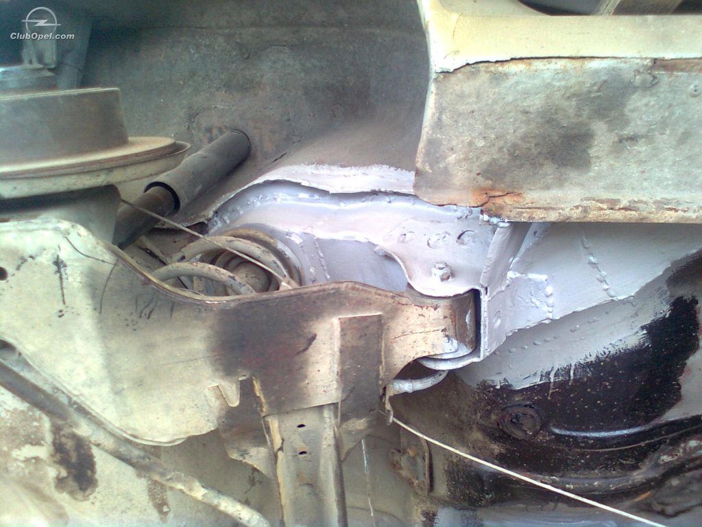

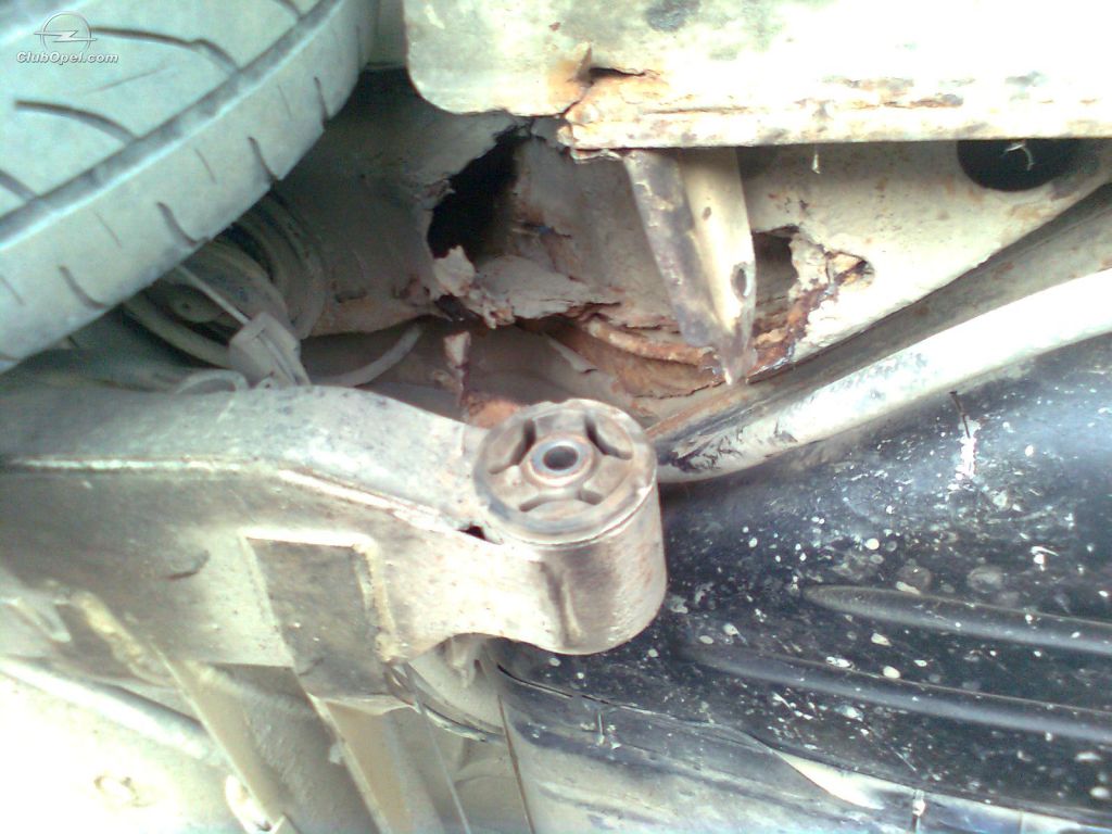

si a mea facea la fel si pana la urma ce sa vezi era o mare de rugina si in final a rezultat si cu ruperea urechii care tine puntea destul de periculos .... uitate si tu acolo... 😉
