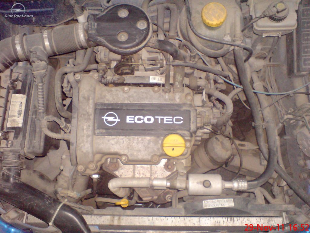

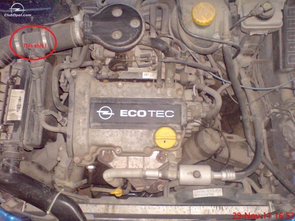

ok,dar care este debitmetru? .. scuzati intrebarea,dar de vreo citva ani buni nu prea am mai avut de-a face cu benzinare... 😳 ...
Puteti incercuii, va rog, debitmetrul? 😳
  • adrian-ar
  • Mesaje scrise: 178
  • Masina: Corsa 2000 X10XE
  • Cont inregistrat: 05 Jun 2009
am o vaga banuiala ... acolo pe traseul dintre filtru de aer si injectie...dar nu sunt sigur...
  • Vanity
  • Mesaje scrise: 21
  • Locatie: Calarasi
  • Masina: Corsa 1998 X10EX
  • Cont inregistrat: 20 Dec 2011
