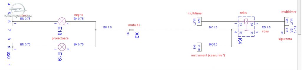

http://imageshack.us/photo/.../proiectoare.png/
daca iti trebuie altceva, zi-mi ce sa caut...

cipotule nu prea vad ce scrie pe acolo de fapt nu se intelege ce scrie cu albastru,poti sa ma ajuti in vreun fel?😊
Careva sa zicaaaa.... Idea plusul de la proiectoare se duce in mufa x2 (asta nu o stiam recunosc)
si inca o treaba din mufa x2 vine un singur fir si dupa aceea se ramifica in doua de se duce la amandoua proiectoarele .......interesant!

sper ca din asta sa se inteleaga 😃 am decupat din schema doar partea de proiectoare...
http://imageshack.us/photo/...proiectoare2.png/

super tare... asta vroiam.Sa traiesti...cipiotule multumim.Hai ca zilele astea ma apuc de treaba.revin cu detalii.Liviule tu ai mai rezolvat ceva?

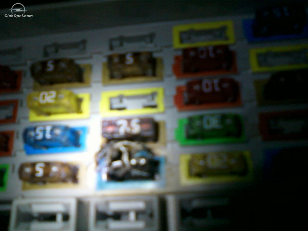

Am desfacut panoul de sigurante si am tras siguranta separat! am obsevart ca pe langa siguranta topita inclusiv firele erau innegrite. Bafta tuturor!
