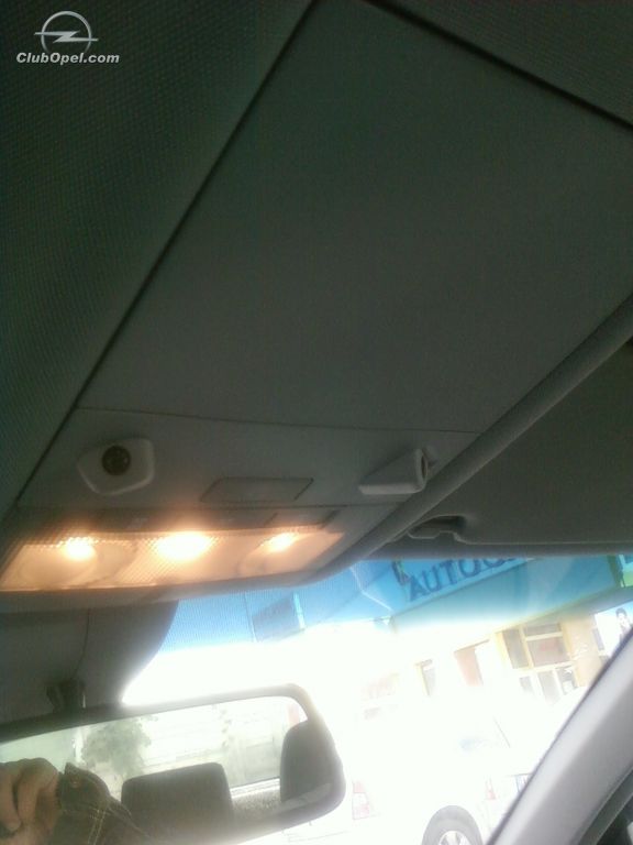

Ce ar putea fi cele doua chestii plus butonul de oprit din mijloc

Microfoane?

Stereo?
Nu am dotare pentru telefon (asa rezulta din VIN)

Senzori de miscare interior ! Este de la alarma masinii !

sant senzorii de miscare de la alarma lasa geamul deschis blocheaza usile si incearca sa bagi mana inauntru si ai sa vezi ca se porneste alarma

Am cumparat - o cu trei luni in urma, de alarma nu stia nici proprietarul. El a zis ca ar putea fi senzor de detectare a pasagerilor pentru declansare air-bag in caz de accident dar nu era prea sigur.
In manual nu am gasit nimic.

Cele doua chestii sunt senzorii alarmei. Butonul dintre chestii este pt. activarea alarmei fara activarea monitorizarii habitaclului si inclinarii autovehiculului (daca lasi animale de ex in masina si daca autovehiculul se afla pe un vapor de ex).
Nestiind ca ai alarma banuiesc ca nu stii nici cum se armeaza. Prima apasare a butonului de incuiere usi de pe telecomanda incuie usile; a doua apasare in interval de 10-15 secunde armeaza alarma (ledul rosu de pe butonul de pe bord va clipi dupa vreo 10 secunde semnificand activare alarmei).

Legat de alarma am gasit asta in VIN:
AF8 = COMANDà BLOCARE UªÃ LATERALÃ,PROTECÞIE ANTIFURT
UA6 = SISTEM DE AVERTIZARE ANTIFURT
multumesc pentru urari (sincer nu stiam ca am alarma) si multumesc celor care mi - au raspuns

Da aveti dreptate sunt senzorii de la alarma. Se cheama senzori volumetrici. 😃

Am si eu masina relativ de curand...
Am aflat ca am SISTEM DE AVERTIZARE ANTIFURT dar nu l-am vazut in functiune niciodata.
am incercat
dar nimic... apoi am citit
Asa ca am mers la masina, cu geamurile deschise...am dat inchidere...si apoi am apasat mai lung... intai s-au inchis geamurile...apoi a inceput sa pulseze ledul....
in aceaste conditii...cum fac sa testez sistemul?

@nixu faci altceva....Lasi usa de la sofer deschisa,apesi pe incuiere din telecomanda si apoi inchizi usa.Alarma se armeaza,dar masina o sa fie descuiata.Cand o sa se armeze o sa auzi un piuit scurt(la mine dupa 25 sec se armeaza).Dupa ce auzi sunetul deschizi usa si o sa inceapa sa urle alarma...Si eu tot din gresala am descoperit-o....

am incercat cum ai spus tu..dar nu se activa alarma...ca era usa deschisa...asa ca am intrat in masina...am activat alarma...si senzorul... si am incercat sa deschid usa soferului...surpriza... nu a mai mers sa se deschida ca de obicei... asa ca m-am facut spre senzor...si a pornit claxonul....super tare...
Fericit ca totul functioneza...am dat sa plec...si am observat ca nu se deschide usa de la sofer orice as face...
am iesit pe la pasager.. si a trebuit sa reactivez senzorul ca sa pot deschide portiera sofer...
Dar sunt fericit ca functioneaza... 😂
