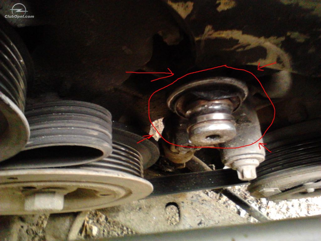

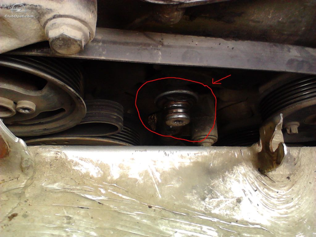

Buna tuturor, am si eu o problema, este vorba de o rola intinzatoare.(cred ca)
Rola acea din plastic,
Si as dori sa stiu cum pot sa desfac acest surb de la rola, specific ca rola sa crapat si a zburat.
Acest surub: .Se desface acel surub? Si care este sensul de desfacere, normal sau ca la butelia de aragaz?

daca nu ma insel este T40 la acel surub
  • deleted-34229
  • Mesaje scrise: 29
  • Cont inregistrat: 16 Mai 2009
daca e vectra b x16 xel sa de cam greu intinzatorul cu tot cu rola
asa rola nu are decat un surub pe mijloc iar intinzatorul are doua suruburi torx
