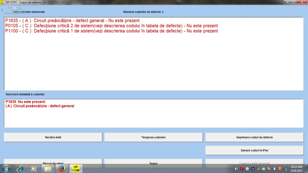

Am ajuns acasa am pus masina pe tester ca detin Op-Com RO si mi-a dat urmatoarele erorii:
P0105
p1100
p1635 - Mentionez ca p1635 o am in fiecare dimineata cand pornesc masina si cupleaza bujiile.
Am cautat pe forum dar sincer sunt bagat in ceata.
Ma puteti ajuta?
