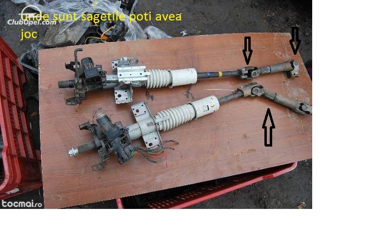

  • nicunicu
  • Mesaje scrise: 2,593
  • Masina: Zafira 2002 z16xe
articulatie cardanica la coloana volan,sau joc intre ambinarile dintre cele 2 coloane
  • seftaka
  • Mesaje scrise: 1,183
  • Masina: Astra 2006 Z19DT
  • Cont inregistrat: 30 Oct 2011
Se cumpara si separat, se repara, cum sa spun la service pentru a evita o jecmaneala
