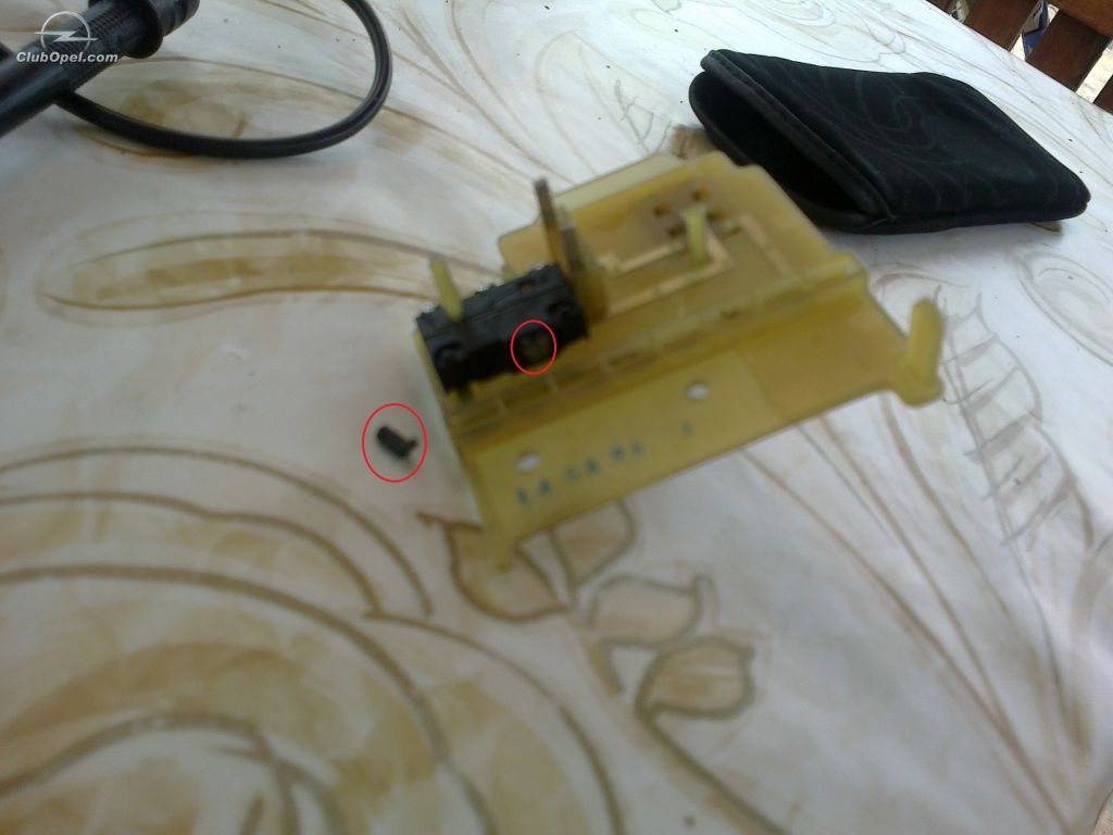

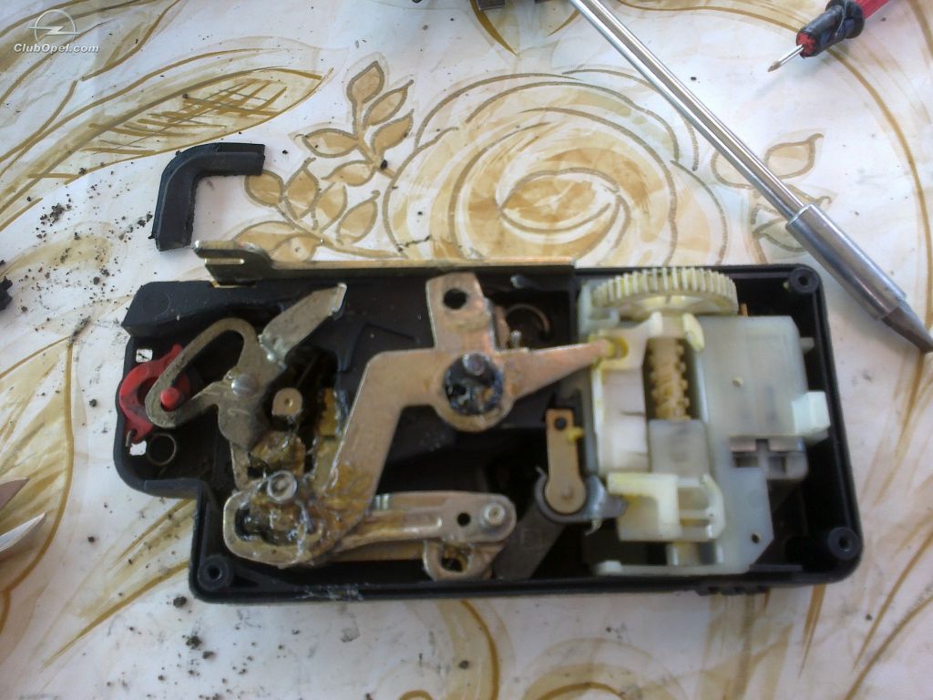

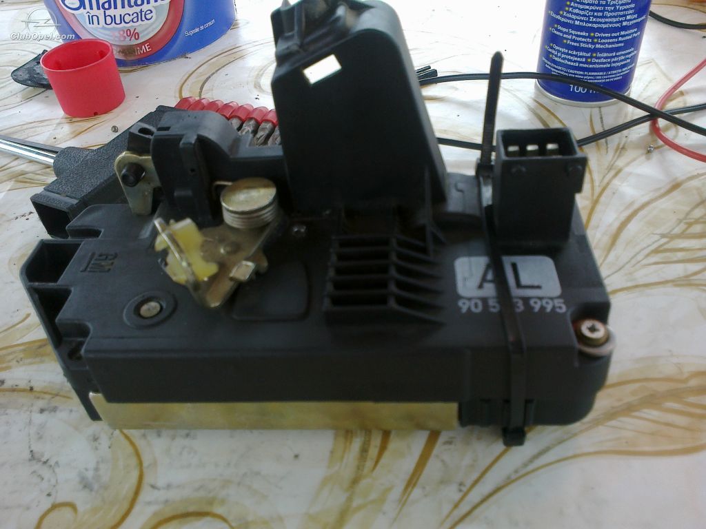

Am facut cateva poze pentru a intalege cum decurge rezolvare problemei.
Asa arata actuatorul: Se desfac cele 3 suruburi si se gaureste nitul cu burghiu de 4.
Asa arata desfacut fara placa de circuit.

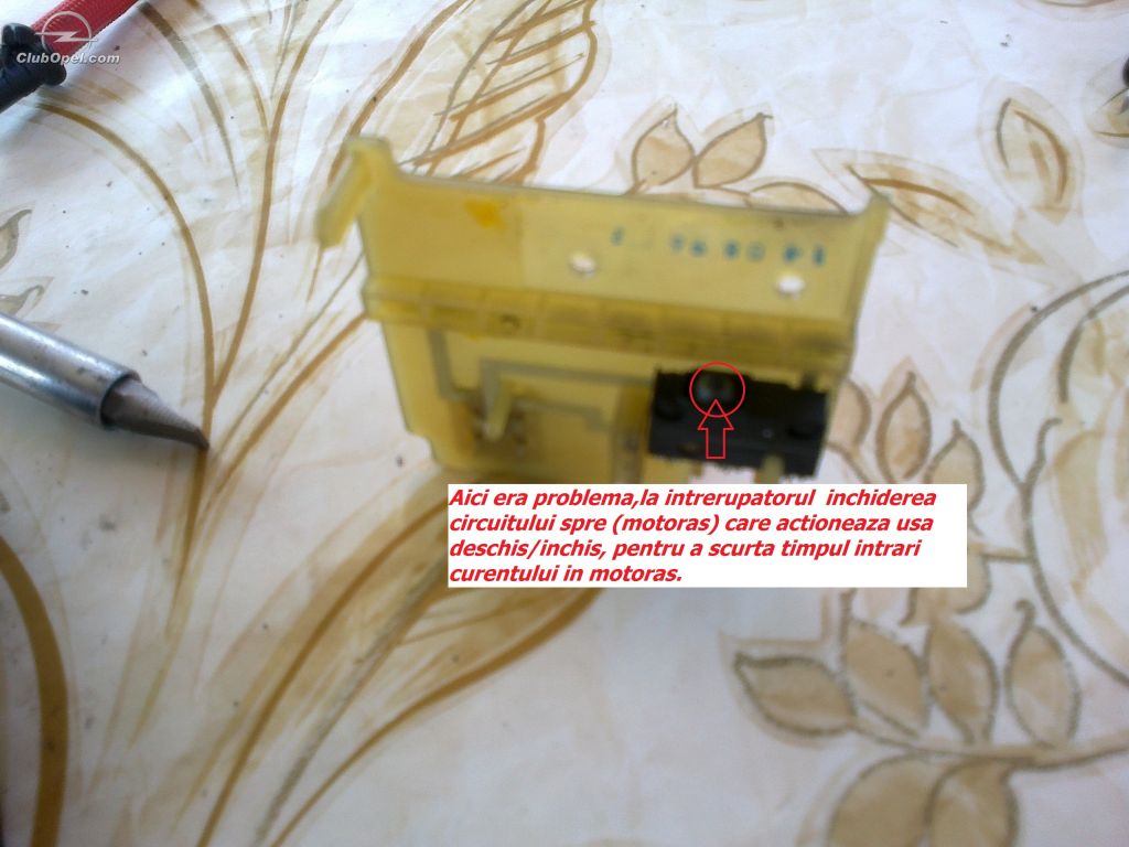

Problema este aici: intrerupatorul inchiderea circuitului spre (motoras) care actioneaza usa deschis/inchis, pentru a scurta timpul intrari curentului in motoras.
Aici este intrerupatorul si acel plastic era (butonul) care oprea intrarea de curent dupa inchiderea/deschiderea usi.
Problema anulari acestui intrerupator face ca motorasul dupa ce face inchiderea/deschiderea usi sa stea cuplat 2 secunde pana nu mai primeste curent de la unitatea de comanda a inchiderii centralizate.

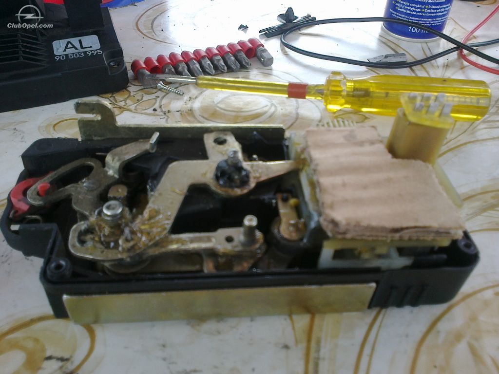

Iar pentru siguranta actuatorului pentru ca ramane cuplat 2 secunde am incercat sa-l intaresc putin.
Am pus acel carton pentru ca motorul cand sta cuplat acel plastic tinde sa se ridice.
Iar la exterior am folosit un colier.
