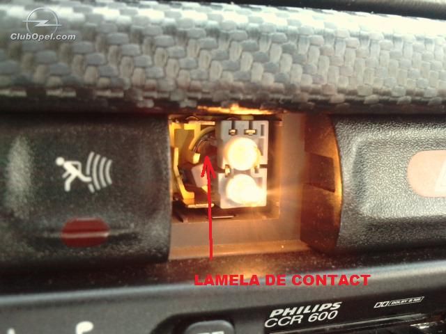

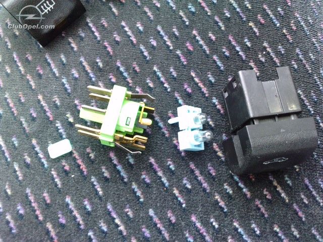

Demontezi(scoti) butonul din locas si il verifici:
-cureti cu WD40.
-verifici contacte.
-cureti lamela de contact.
  • pustiu_pst
  • Mesaje scrise: 2,671
Mai degraba schimbal. La acest model defectiune nu prea exista, ( la celelalte da ca este o lamela care trebui sa se duca pe o anumita pozitie si daca nu se duce...nu functioneaza
Nici oxidare nu prea ar avea cum acolo, la cate butoane am schimbat eu pana acum nu am vazut asa ceva..
Dar acesta este cu impuls. Mai usor scapi cu alt buton din dezmembrari nu este scump!
Bafta!
