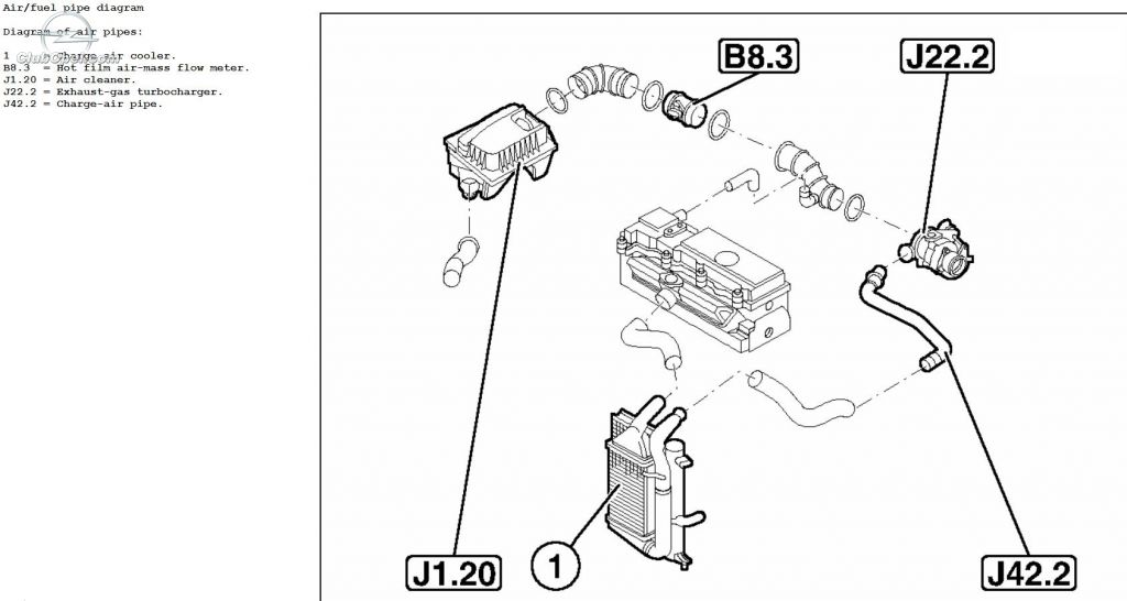

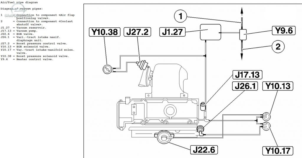

EGR lucreaza cel mai mult la decelerare, in nici un caz la relanti! Daca motorul tau are debitmetru, incearca cu mufa scoasa o tura. Asa arata instalatia la tine?
PS: se pare ca ar avea si debitmetru:
