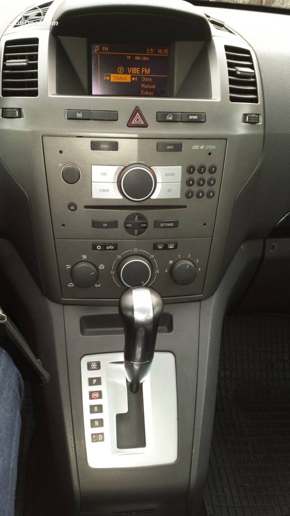

Am un Opel Zafira B din 2007 , motor Z19DTH cutie automata.
Am constatat ca in treapta 4 si 5 la turatii de peste 2000 in treapta 4 si sub 2000 in treapta 5 apare o trepidatie(vibreaza toata masina)
Ma poate ajuta cineva cu informatii utile .....?
Precizez ca doar in treapta 4 si 5 face ....cu restul nu am nici o problema
Mersi

Cutie automata hidramat ( cu P, D , R ) sau Easytronic ( cu N , A , M , R )?
Daca nu ai interfata fa un test pseudoagrafa, cu pedalele...

E automata. Fa un test cu pedalele sa vezi daca ai erori si posteaza aici daca gasesti ceva erori.
Aici ai metoda https://www.clubopel.com/lin...topic.php?t=24014
