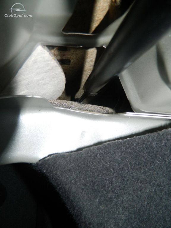

Se poate monta amortizor pe balamaua portbajului de vectra b 1? A mai facut cineva asta?
Ma poate ajuta macar cineva cu vectra b 2 care are acest amortizor montat cu o poza sau mai multe sa vad cum este montat acest amortizor si in ce pozitie este pus.
Eu am balamaua schimbata si am biluta aceea unde vine prins amortizorul dar pe caroserie nu cred ca am acea biluta si nici nu imi dau seama unde ar veni.
Orice idee sau ajutor e bine venit.

Poate va ajuta cu ceva urmatoarele imagini. Sunt primite de la colegul fratelo4u. Se pot monta amortizoarele de la capota fata Vectra B. Eu asta o sa folosesc si poate realizez si un tutorial.

multumim ksper pentru imagini, atat ne trebuia sa ne facem idee 😃 cum gasesc telescoapele trec la treaba. ma intrebam nu cumva sunt prea tari cele de pe fata de la capota 😕

Faceti o incercare si scoateti ambele arcuri de la capota portbagaj. O sa ramaneti surprinsi cat de "grea" este.
Exact unul singur o sa montez si eu.
Amortizoare de haion Vectra B Hatchback am acum, dar sunt foarte lungi, asa ca am renuntat si o sa folosesc pe cele de capota fata.

tocmai am fost in portbagaj si am studiat problema, parerea mea personala e urmatoarea: in locul in care este montat telescopul din imaginea de mai sus, cursa de care are nevoie bratul acela de la capota, este de circa 3 ori mai mare decat cursa pe care o face un telescop de la capota fata. deci cele de pe fata sunt prea scurte. eu sunt in it, nu am acces chiar la orice piese pentru proba, abia dupa 15 sper sa reusesc sa incerc sa modific ceva. pana atunci urmaresc subiectul, bafta baieti 😃

telescopul de capota cred ca e suficient de lung ,
dar din cate am reusit eu sa vad, vectra b 2 are in locul unde vine prins telescopul pe caroserie o ureche din tabla , adica capatul telescopului care intra inauntru nu sta lipit/prins direct pe caroserie

Pai bine, si ce inseamna asta ? ca nu putem sa-l prindem de nimic la B1 ? nici macar orientat spre inapoi ?
In cel mai rau caz se poate suda o ureche-ceva.

pai cred ca asta e varianta , sa se sudeze ceva. sau poate o alta inventie ceva o adaptare dar cred ca putem face asta doar daca avem un b2 langa noi....

pai eu am vazut la o masina, care este break, insa nu asta conteaza, e vorba despre acele bilute de care se prinde telescopul ca sunt cu filet si cu cheie, deci sunt infiletate cea ce usureaza un pic munca. doar o gaurica cu bortmasina ar rezolva problema

pai asta e problema.... gaurica aia de care spui tu la b2 nu e direct in caroserie , daca am da noi o gaura undeva si am prinde biluta direct de caroserie posibil mai mult ca sigur ca telescopul sa atinga de caroserie si sa nu se deschida/inchida porbagajul. poate doar cumva sa punem un surub mai lung la biluta ca un distantier cumva
