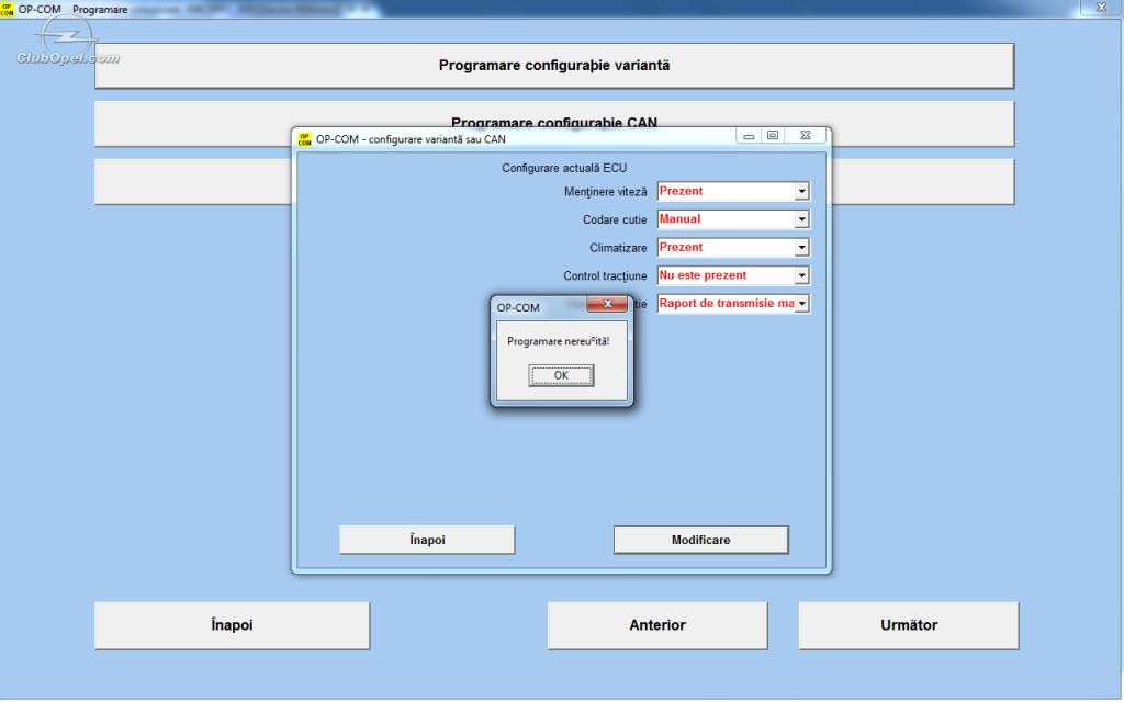

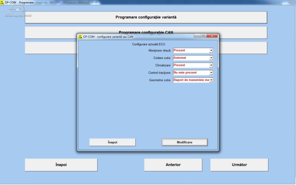

Pai incerc sa evit pe cat posibil sa ajung pe la reprezentanta. Am pus op-com-ul pe masina si la Configuratie varianta am asa:
Daca incerc sa modific orice paramentru de acolo imi spune:
Raspuns negativ: 0x3B
Cauza: 0x22
Nu sunt conditii, sau gresala de ordine.
E problema de la interfata mea sau fac eu ceva gresit?

... oricum trebiue setat mai intii in cim apoi in ecu si urmatoarele cu hi-bus, asa e la mine. eu am facut in felul urmator: am dat un "vehicle DTC" mi-a aratat toate dispozitivele cu codurile de eroare si de acolo am intrat la rand pe fiecare cu dubluclic de sus in jos. luni sau marti am sa pun un filmulet cu toate meniurile opcom pe unde poti intra si configura cate ceva - exclusiv pentru astra-h (ca asta am eu).
