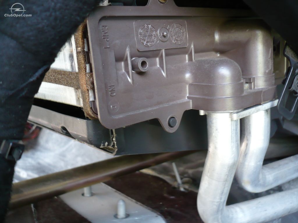

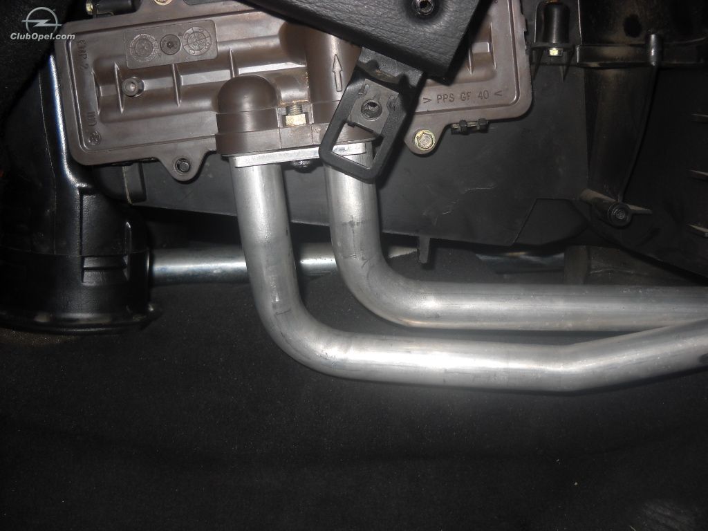

Salutare dragi colegi.Mi s-a spart caloriferul de caldura si am vrut sa- demontez.Am demontat tot pana am ajuns la el si cand am vrut sa desfac surubul care tine cele 2 conducte,nu a mers.Am folosit o bormasina si am gaurit in capacul de plastic al caloriferului,dar am atins si gatul pe care sta oring-ul la ambele conducte.Acum vreau sa le schimb,ptr ca am pus alt calorifer,am inlocuit oringurile,dar pierde apa pe langa ele.Am scos conductele,dar au iesit foarte greu ptr ca au coturi.Una chiar am rupt-o.Stie cineva care ar fi operatia inversa corect?Sau sa ma invete vreun truc ceva,sa schimb usor conductele?Am inteles ca trebuie demontat bordul sau turbina.Cum se face?Multumesc de ajutor!

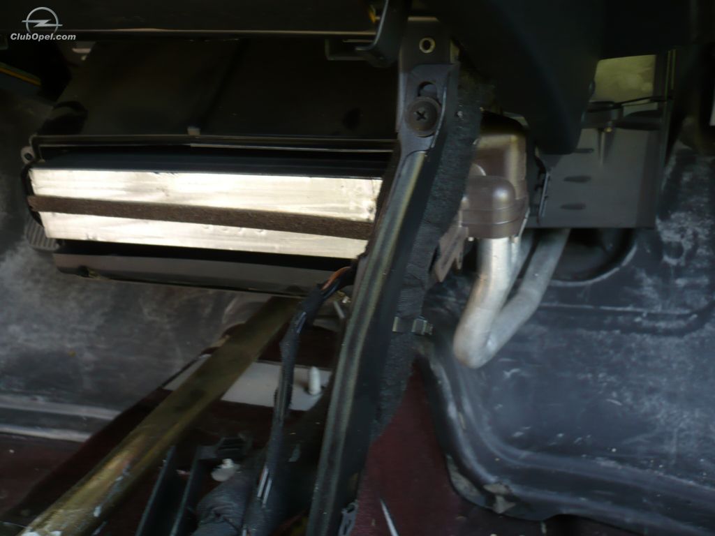

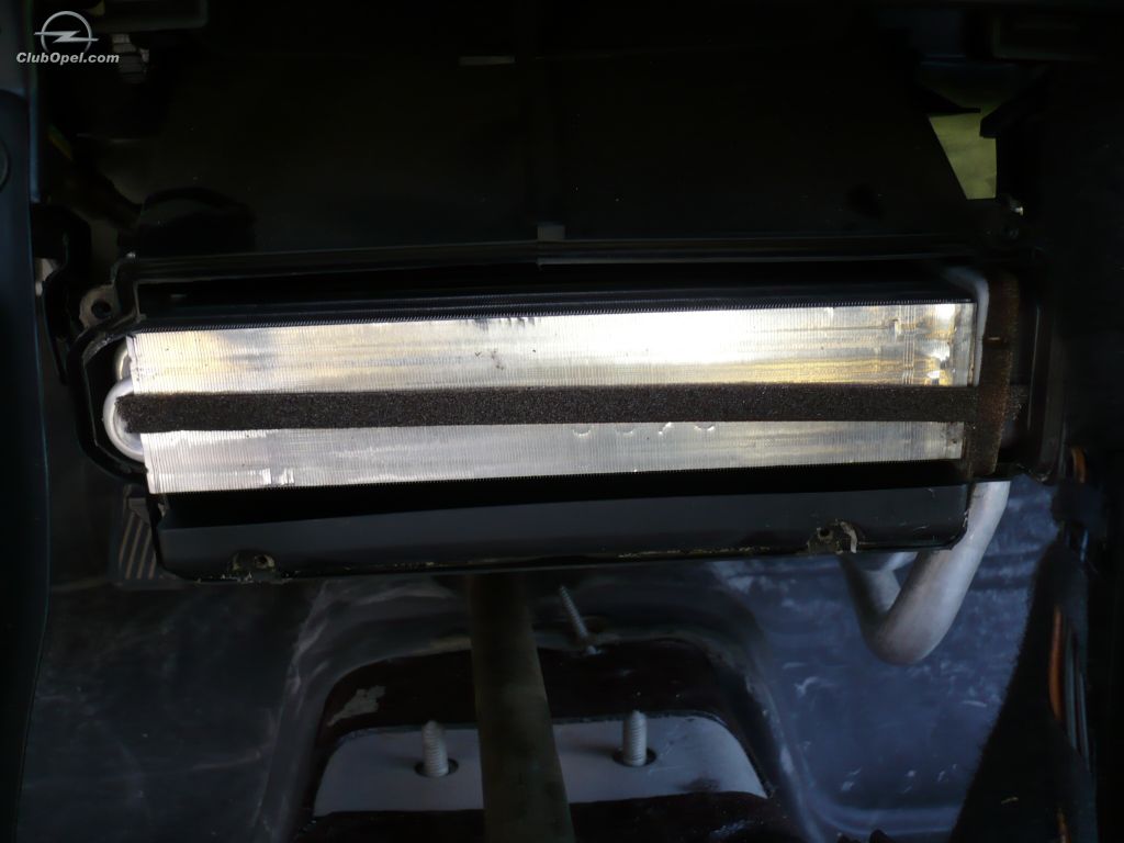

Nu m-am inspirat de nicaieri,poate de la batrana Dacie putin.Deci,ca sa va zic sigur,nu stiu exact care este procdeul standard de demontare al caloriferului,dar eu am rupt un colt din bord,consola centrala(doar partea interioara de carton,spuma ce o fi,nu si "pielea")si apoi iese caloriferul fara nici un fel de problema.La mine a fost problema cu surubul care este prinsa tablita se sustinere a celor doua conducte,ca nu a vrut sa se desfaca si din cauza aceasta am faramat si conductele(am gasit metoda si de inlocuire a conductelor cu furtun).Daca aveti ceva nelamuriri,nu ezitati sa ma contactati,va ajut cu cea mai mare placere.App,nu se cunoaste nimic ca am rupt bucatica accea din bord.Stima
