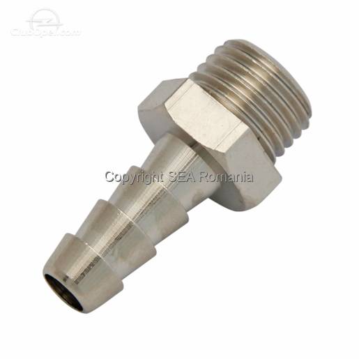

  • marin07658
  • Mesaje scrise: 31
  • Masina: Astra 2000 x16xel
  • Cont inregistrat: 24 Dec 2016
Eu unul am gãsit la sanitare în bucuresti
https://www.mag-pro.ro/romanian/361757.html
Sper ca nu vin prea târziu?
  • ovectra96
  • Masina: Vectra 2001 Z18XE
  • Cont inregistrat: 26 Mar 2018
Salut ! Eu am inlocuit acel stut de plastic cu unu din metal , filet de 10
