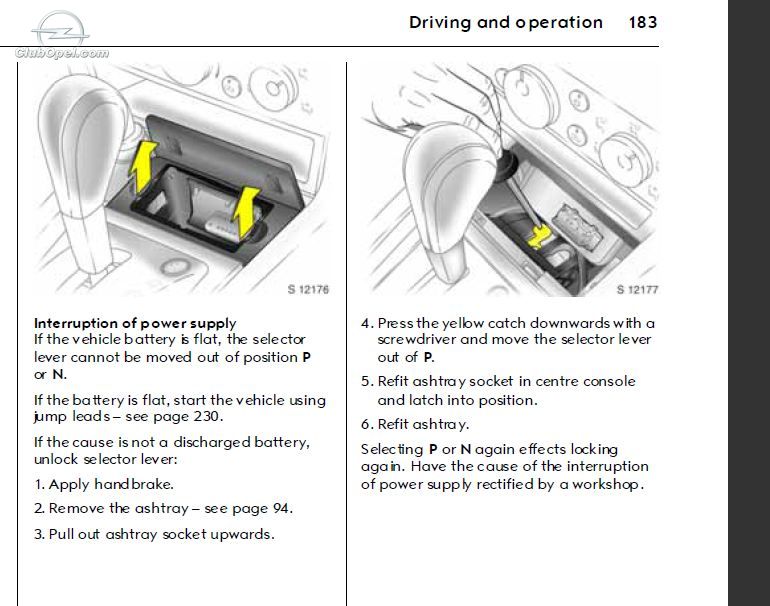

Electromotorul nu a facut nici o problema .Treaba cred ca este mai complexa pt ca avand cutie automata nu o pot scoate din P in nici o alta pozitie. Este ca si cum ar fii blocata .
  • deleted-23844
  • Mesaje scrise: 15
  • Cont inregistrat: 08 Oct 2008
E posibil sa fie bateria. Aceleasi simptome le-am avut si eu iarna trecuta. Nu am mai patit nimic de genul dupa ce am schimbat bateria.
In cazul in care vrei sa tractezi masina, uite cum se scoate din viteza.
