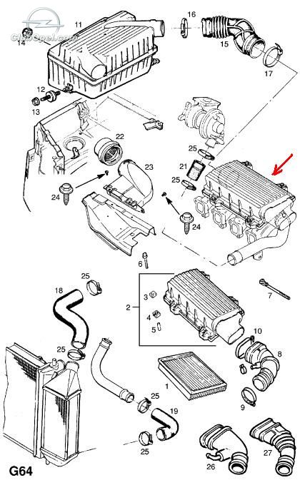

Cam asa arata admisia....e cumva in locul unde am indicat cu sageata?
Te intreb deoarece si eu am avut varianta asta de motor si acolo stiu ca avea un senzor....in schimb la modelul asta de motor cutia de filtru de aer (poz. 11) e de fapt rezonator denumita pe Opel EPC...si in acea carcasa chiar nu are nici un senzor.
Filtrul de aer se monteaza de fapt in carcasa de la poz. 2.

Ai reusit sa afli ce este cu senzorul ala din galeria de admisie ? nu credeam ca exista asa ceva ... dar am vazut si eu astazi... a mea nu are ... mai mult ca sigur e senzor de temp aer... dar ce comanda si cum ? si oare a mea de ce nu are ... sau de ce unele au si unele nu ? 😃
  • ahappyuser
  • Mesaje scrise: 6,793
S-a pus doar pe unele modele la inceput de serie si avea rol de incalzire a aerului care intra in admisie. Pentru ca nu aveau postincalzire bujii. Dar ulterior s-a renuntat la aceasta implementare si s-a pus postincalzire bujii pe toate.
