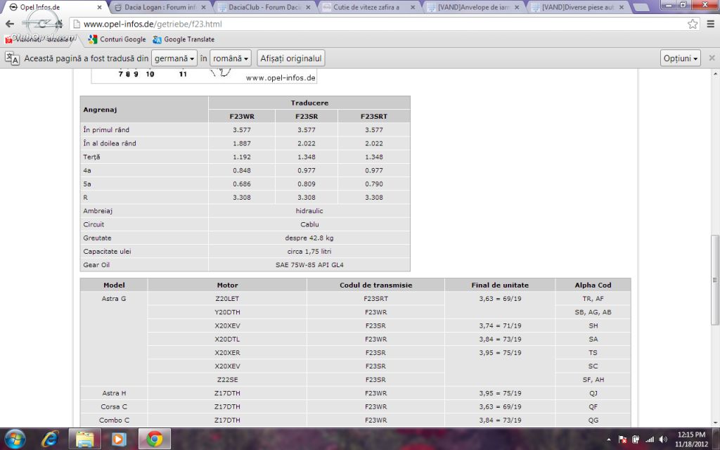

uite diferentele dintre cele 2 cutii

La prima vedere cred ca e diferenta de rapoarte in cutia de viteze. Intreb daca nu sunt si alte diferente, de exemplu de prindere la motor. Ma intreb daca totusi cineva a incercat sa schimbe cutia sau sa faca modificari.
