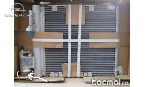

Salutare stimati colegi de "suferinta". Am niste probleme cu o zafira model 2004, in sensul ca am pierdut freon pe undeva pe langa radiatorul de la ac in partea stanga (nu stiu cum se numeste acea piesa din stanga radiatorului). Pe fundul acelui (borcanel) se vede lichid de culoare verde dar si jos pe bara, lichid ce a curs din acel "borcanel". In plus, pe undeva pe sub piesa unde este si un surub gen torx sfaraia ceva lichid. Am strans acel surub, intr-un final nu mai curgea pe acolo dar, tot am ramas fara freon in instalatie. Fac precizarea ca, am avut putin masina lovita in fata, radiatorul fiind putin impins catre motor fara a se vedea lichid de culoare verde pe el de la freon. Ce este acea piesa si oare o fi de aici, mai trebuie schimbat ceva la piesa aceea sau

Se numeste filtru dezumidificator si in mod normal se schimba la 2 ani. Dupa ce-l schimbi verifica instalatia de AC ( sa fie etansa ) si numai la final umpli cu freon. La statiile de umplere cu freon aparatul face vidarea instalatiei si detecteaza eventualele "scurgeri". Daca s-a miscat radiatorul iti recomand sa-l verifici. Sunt sanse sa ai probleme si acolo.
P.S. acel cauciuc se numeste oring si il poti schimba si singur. Desfaci suruburile care tin conductele si vei vedea si oringurile.

Da-ti ventilatorul jos de pe radiatorul AC (Clima) si uitativa in partea stanga jos se aduna mizerie acolo si se fisureaza in cateva puncte am patit-o si eu cand am bagat freon dadea afara pe acolo.
Sau cum a spus colegi mai sus.

Am rezolvat problema cu A/C-ul. Era oringul de jos de la filtrul dezumidificator (unul verde) . L-am rezolvat la un service care m-a tinut 2 ore ! pana sa il gaseasca in calculator apoi sa verifice, etc. Nu de alta dar ora de manopera era 60 lei. Apoi, incarcat freon 80 lei. Total >200 lei
