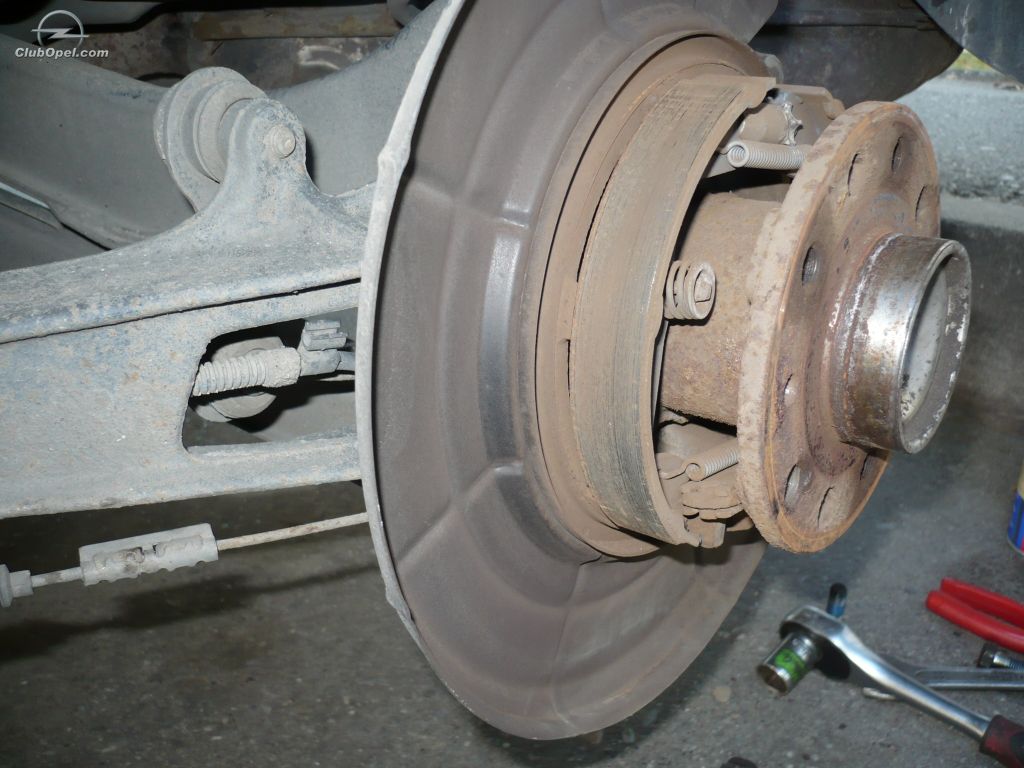

Placutele de frana spate nu au treaba cu frana de mana la Vectra B. Frana de mana este clasica, pe saboti, desi masina are discuri pe spate. Interesant concept, nu?
