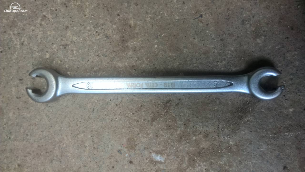

Pun o poza cu cheile cu care am lucrat. Daca NU aveti asa ceva sfatul meu este sa nu incercati demontarea niplurilor ca nu o sa reusiti recuperarea lor. Am dat cu peria de sarma apoi cu WD 40 si pe urma am incercat demontarea imbinarilor cu cheia de 10 confectionata ca in poza, insa nu am putut demonta decat niplul de pe furtunul flexibil, la imbinarea cealalta cheia s-a dat peste cap pe niplu. Ulterior niplul asta recuperat se poate refolosi EXACT la imbinarea conductelor de sub masina, langa roata spate dreapta. Reiterez : cu niplul de Dacie NU am putut securiza etansarea, daca reuseste cineva il rog sa scrie aici cum a procedat.
