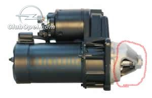

@idoras; Daca spui ca ai volanta noua precis problema e de la electromotor,sigur roata dintata de la electromotor este tocita si nu preseaza indeajuns pe coroana volantei sau/si scapa,in momentu in care pui contactu si dai cheie acea rotita este angrenata de electromotor si impinsa de un releu cu arc (bobina excitatie) ,daca este tocita nu se poate depista la diagnoza,poti desface electromotorul si sa te uiti sa vezi ce uzura are.
Cand ai schimbat volanta nu au observat nimic mecanicii la electromotor? ai in poza incercuit cu rosu unde se poate sa ai problema
