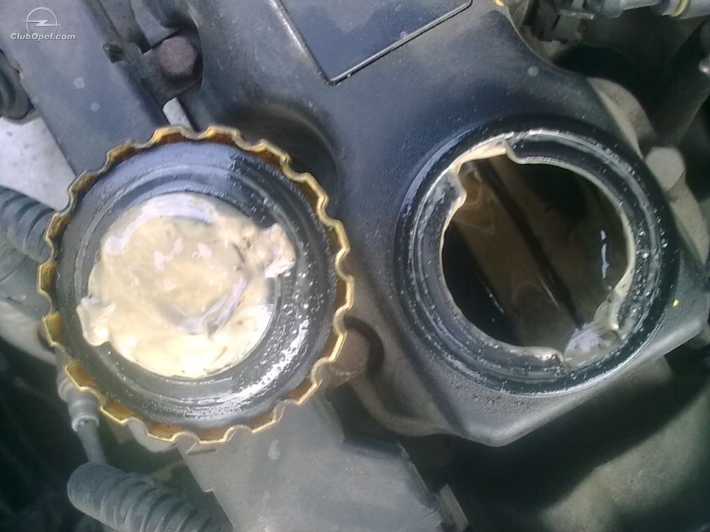

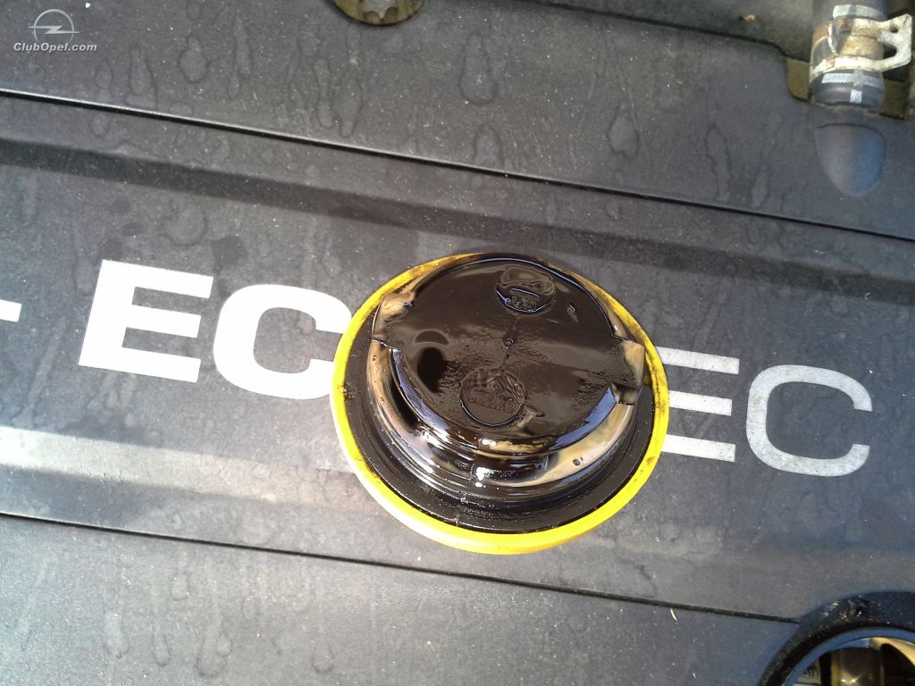

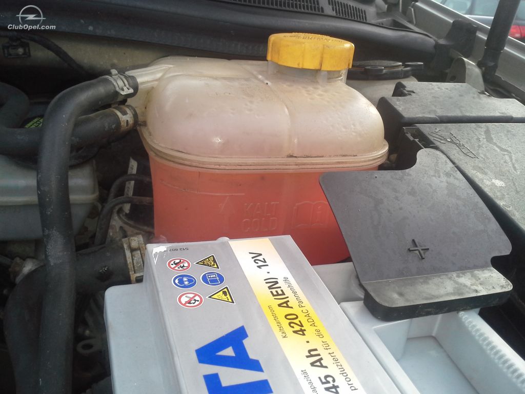

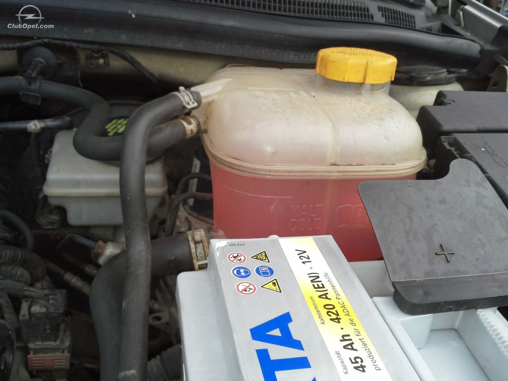

Revin la acest topic pentru a posta cateva poze facute in ultima perioada cu referire la spuma galbena!
Am observat ca la drumuri scurte apare intensiv acea spuma, insa dupa un drum mai lung ea dispare! In tot acest timp lichidul de racire ramane constant.

Eu la drumuri de 15 km am maioneza pe buson cum ai tu in poza a doua. De curiozitate asdre, cati km are motorul si cat ulei completezi la 1500 km ?

Asdre e cam mult maioneza,avand in vedere ca nu e chiar asa veche masina nu cred ca ai vreo problema la garnitura distributiei,insa uleiul folosit nu cred ca e de cea mai buna calitate

Spuma care o ai la motor e de la ulei, calitatea slaba a uleiului. Schimba uleiul si scapi de problema. Am pornit masina des , indiferent de temperatura de afara, am facut drumuri scurte in oras si nu imi apare deloc spuma pe capac.

Consumul de ulei mi se pare cam mare, se apropie de valoarea maxima data de producator. Chiar daca ai mers destul de tare in ultimul timp tot mi se pare mult, totusi nu ai mers cu viteza maxima. Ai incercat sa folosesti GM dexos 2 ? Nu o fi cel mai bun ulei dar poate macar iti consuma mai putin. Ideal ar fi un mobil 1 0w40, dar e mai greu de gasit si ceva mai scump. Dariescu Claudiu, eu stiu ca motoarele din seria z10, 12, 14 xep sunt mai predispuse la depuneri de maioneza in sezonul rece decat altele cum ar fi z16xep, sau z18xe cum ai tu si probabil acesta e unul din motivele pentru care nu ai depuneri pe langa faptul ca folosesti un ulei mai bun.

Spuma e mai mult ca sigur de la papatul de ulei dar si ulei mai slab calitativ. Preventiv da jos capauc culbutori si verifica strangerea semicuzinetilor de arbori came, vezi discutie arbore came rupt. Cu ocazia asta cureti capac culbutori de maioneza si verifici starea garniturii, daca e cazul iti comanzi alta.
Daca ai cumva teava esapament afumata (la asa consum ulei ar cam fi) te paste segmentare.

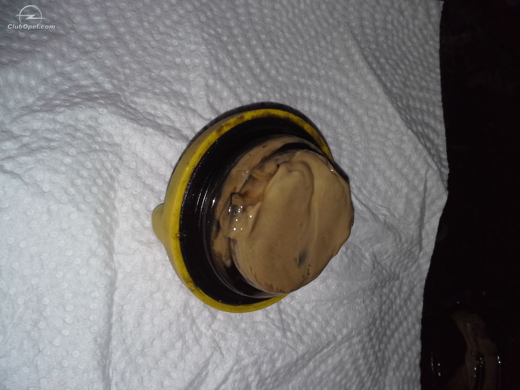

Salut colegi! M-am uitat si eu la capacul de la ulei si am gasit la fel maioneza galbena care arata cam asa Tin sa precizez ca masina are 152.000 km, schimb ulei facut la 148.000km, dupa acesti 4000km adaugat 0.20L ulei. Uleiul folosit este un GM 10-40W. Antigelul nu a scazut deloc, este constant, nivelul uleiului nu creste. Ce parere aveti? Sa fie vremea de vina sau calitatea uleiului?

Presupun ca poza nu e facuta dupa un drum lung ? As zice ca e condens,dar nici uleiul ales nu e de cea mai buna calitate.

Poza e facuta dupa ce am facut 5 km, dupa care am avut treaba vre-o ora si apoi am coborat sa fac poza. Dar si dupa o noapte geroasa, deci cand masina e rece tot la fel arata. Il mai curat eu cat pot, dar tot apare. Si eu am mers tot pe ideea frigului deoarece toata vara n-am vazut asa ceva.
