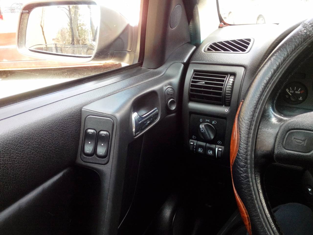

Ca sa verific butonul de comanda trebuie sa-l desfac, adica sa dau toata fata usii jos? Ma gandesc si la buton pentru ca de incalzit se incalzesc, deci curent primesc.
  • Madalin1796
  • Mesaje scrise: 558
  • Masina: Astra 2001 Y17DT
  • Cont inregistrat: 04 Jan 2015
Ma uit la o poza si vad ca merge si fara sa desfac toata usa, cred.

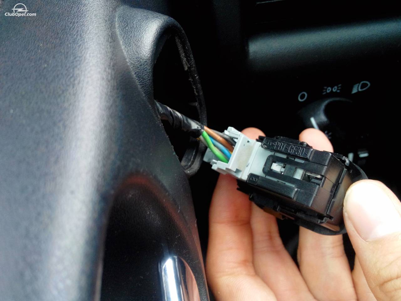

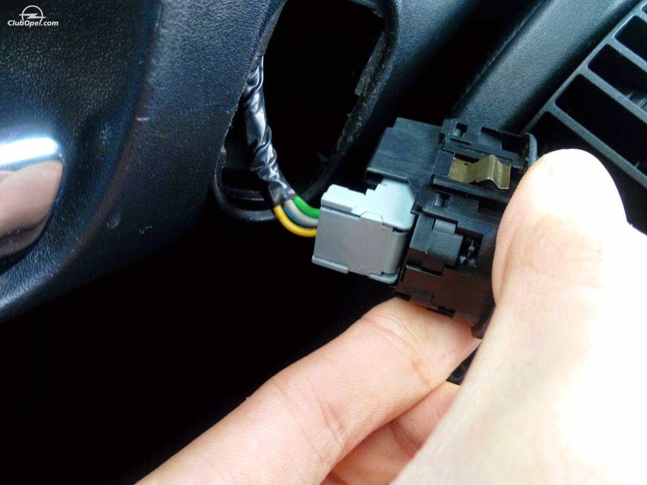

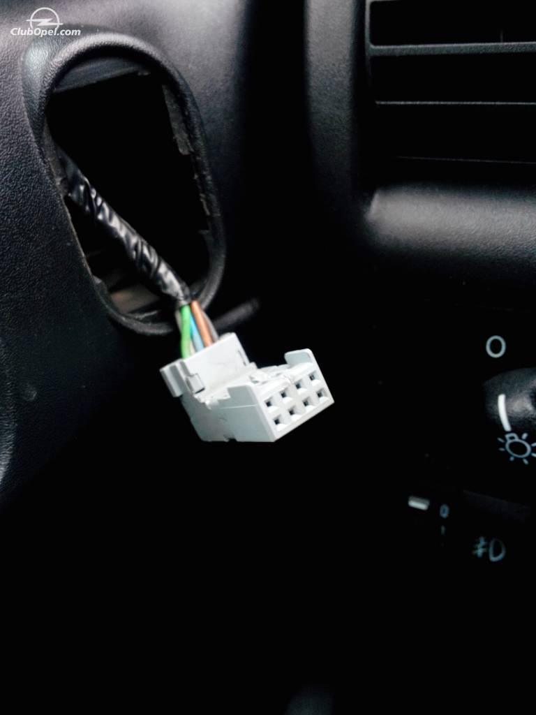

M-am blocat, am reusit sa-l scot din usa dar nu stiu sa scot cablul din el.
  • Madalin1796

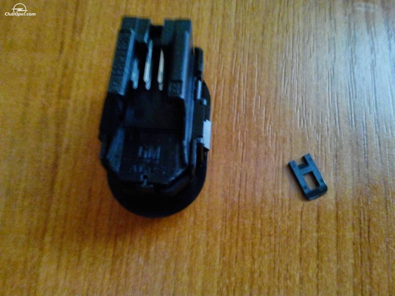

Dupa o ora de lupta acerba cu butonul l-am scos 😃. Din pacate pentru el i-am rupt siguranta care tinea cablul, oricum la cum sta cablul ala cred ca se descurca si fara ea. Contactele mi se par curate, nu stiu daca ajuta, oricum incerc cu parfum/spirt si il pun la loc. Cablul ala arata suspect, o fabrica nu ar trebui sa lucreze mai frumos? Adica banda aia adeziva si eu o puneam mai frumos.

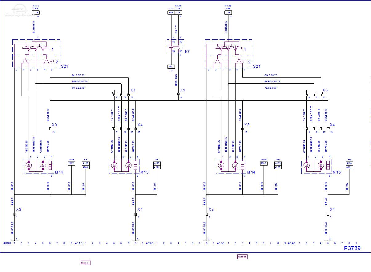

Cred ca era bine daca incepeai sa vezi daca iti vine curent, atat la mufa care intra in usa, cat si la oglinda.
Daca nu vine curent verifica relul R4 (K7) fa rocada cu R1 - care este claxonul.
https://www.clubopel.com/vie...p=1766690#1766690
https://www.clubopel.com/vie...p=1778097#1778097
firul (BKWH Negru-Alb de 0.75 | pin 19) Vezi pin-ul 19 la ambele usi stanga-dreapta care merg spre rezistenta din oglinda.
X3 - mufa usi din stanga.
X4 - mufa usi din dreapta.
S21 - Buton reglare oglinzi.
Verifica si releul - R4 (in schema el este K7)
Siguranta 41 (F3.41)
Siguranta 15 (F1.15)
Zoom
Dar luneta iti merge, daca nu iti merge nici ea posibil sa fie butonul dezaburire sau un releu dus.
Verifica si burduful la usa hayon, de fire rupte posibil sa se arda sigurante din cauza aceasta.
Eu merg pe buton dezaburire luneta ==> siguranta 41 ==> Releu R4 (K7)
(incepe cu siguranta si releul, si daca vine curent in usa la pin 19) - sunt sanse mari sa fie releul R4 (K7) dupa mine.
Vezi si tu...
Sau poate este altceva - nu strica sa verifici si toate sigurantele din tablou.
Sper sa iti fie de folos.
