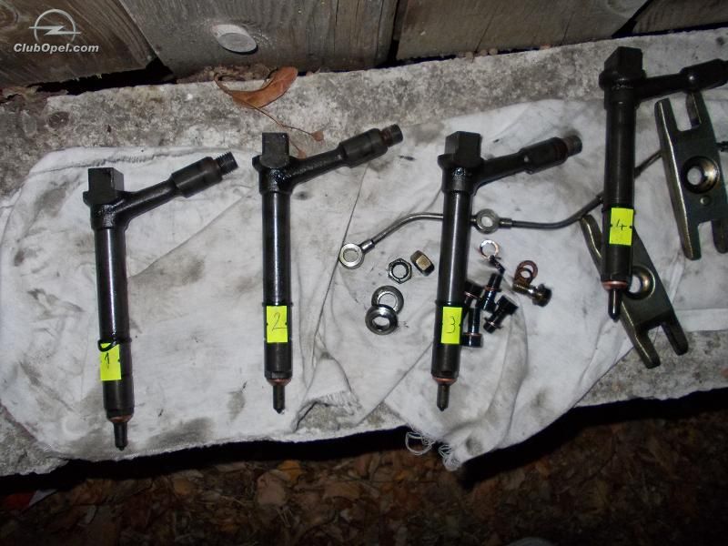

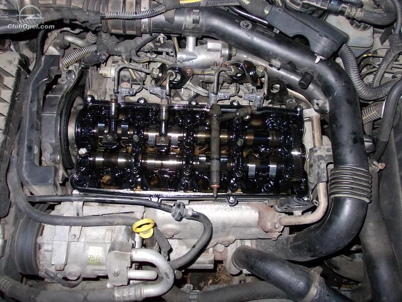

asa cum am promis va tin la curent:azi am desfacut termoflotul + capacul de la culbutori...am scos si injectoarele
termoflotul pare a fi in stare buna...una dintre garniturile de pe unul din injectoare era deformata observandu-se cu ochiul liber ca pe acolo scapa ceva...cel mai probabil compresie...
se vede pe injectorul nr 1 garnitura de care vorbeam
maine sper sa am timp sa ajung sa dau chiuloasa jos....astept si de la voi alte sfaturi!

bunã treabã!
pentru garniturã ai ceva de lucru!
Dacã nu prea ai chef de ”tãvãlealã” încearcã sã mai strângi garnitura de chiuloasã. Dezstrângi pe rând fiecare șurub 1/2 turã și strângi 1,5 ture (cu simț, doar dacã merge). Recent la mașina unui prieten aceași problemã, a shimbat garnitura de chiuloasã și s-a rezolvat. Dar garnitura nu era arsã (este metalicã) ci doar strânsã insuficient. Dacã vrei încearcã și varianta propusã de mine. Nu pierzi nimic. Golești uleiu și separi antigelul. Apoi dacã constați cã a funcționat schimbi uleiul și filtrul.
Indiferent ce alegi, spor la treabã!
