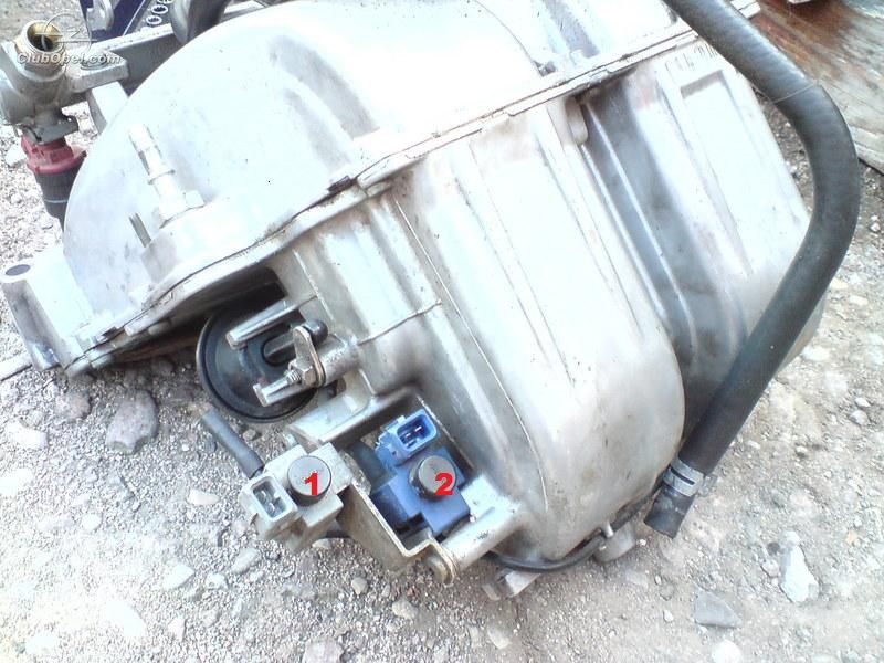

Codul de eroare, daca nu ma insel(daca ma insel rog sa fiu corectat) face referire la una dintre aceste doua electrovalve;-acestea actioneaza un set de 4 clapete din interiorul galeriei.
  • pirvu_daniel
  • Mesaje scrise: 4,572
Marius, P1110- Intake manifold air control solenoid 1 circuit malfunction.
Se numesc supape reglare aer admisie la magazin. Poze deocamdata nu am dar cred ca pot sa fac rost.

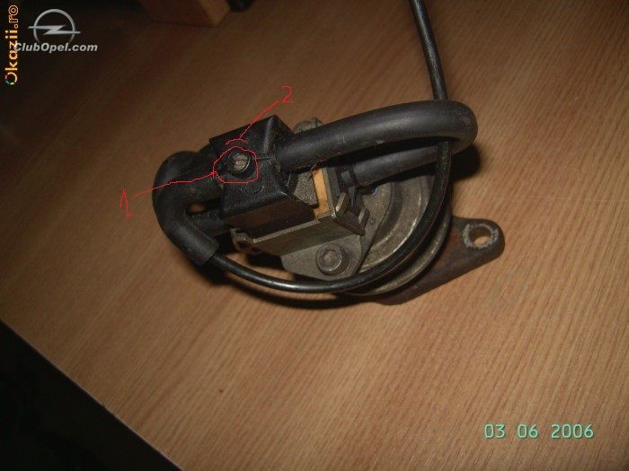

Asta e?
  • ksper
  • Mesaje scrise: 1,685
  • Masina: Vectra 1997 x20xev
Acesta este YAC sau regulator relantiu...Pe el o sa ai eroare P0505
Din EGR nu intra niciun furtunas in acele electrovalve. Furtunasul de la EGR intra "direct" in galeria de admisie , linga racordul care duce spre frana.

Am vazut ca in dreptul lui scria si YAC dar in acelas timp aparea si la Search pe google " supape reglare aer admisie " .In poza postata de tine cu galeria sunt valvele alea 2, in valva 1 intra 2 furtunase din cate vad, 1 vine din partea de sus pe sub galerie si se mai vede ca mai are un racord de cauciuc pentru furtunas, ala de unde vine?Stiu ca langa egr mai este o pompa de vacum, aia rotunda, pleaca si de acolo un furtunas, din cate m-am uitat eu fugitiv azi ala imi intra in galerie si cel de la egr intra in Valva nr 1 din poza.

Da am fost la masina, furtunasul de la egr intra exact in admisie, cel de la valva aia rotunda intra in prima valva, mufa de este indreptata in sus.Deci bine sunt puse dar poate e una dintre ele arsa, poate contact imperfect, sper sa am timp in weekend sa pot sa ma duc pana la tara sa ma apuc sa o dezmembrez sa o verific.

😂 Dai o bere si iti arat poza.Notat cu 1 este un cap de surubelnita dreapta care se invarte, notat cu 2 este desenat un volum de la mare la mic.Nu stiu exact care este treaba cu reglatul si cum ar trebui sa fie reglat optim.
De ajuns la valvele alea 2 sa zicem ca ajungi de sub masina dar de desfacut cred ca sansele sunt 1 la 1 milion.Singurul inconvenient este instalatia de gaz care chiar a facut sa dispara si spatiul ala mic care mai era.Nu mai intelegi nimic din ce e acolo, fire peste fire, copex, furtune si furtunase, ceva de nedescris 😊
