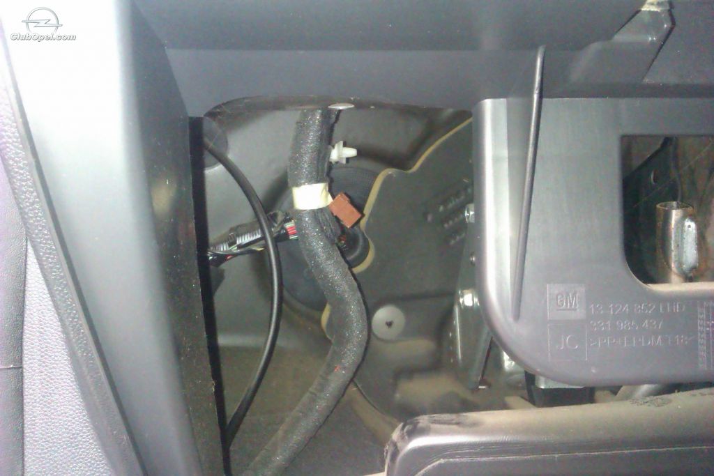

se pare ca am mufa. acum trebuie sa imi cumpar maneta si swich si sa il activez
  • sorindf2000
  • Mesaje scrise: 1,045
  • Cont inregistrat: 24 Feb 2011
te-ai scos...ti-am zis ca ai sanse foarte mari sa ai mufa de la switch...😊, piese sh gasesti in Ploiesti ( maneta si switch)...bafta.
