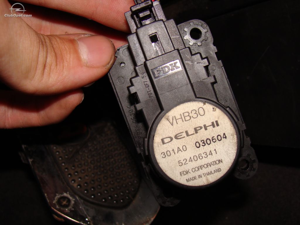

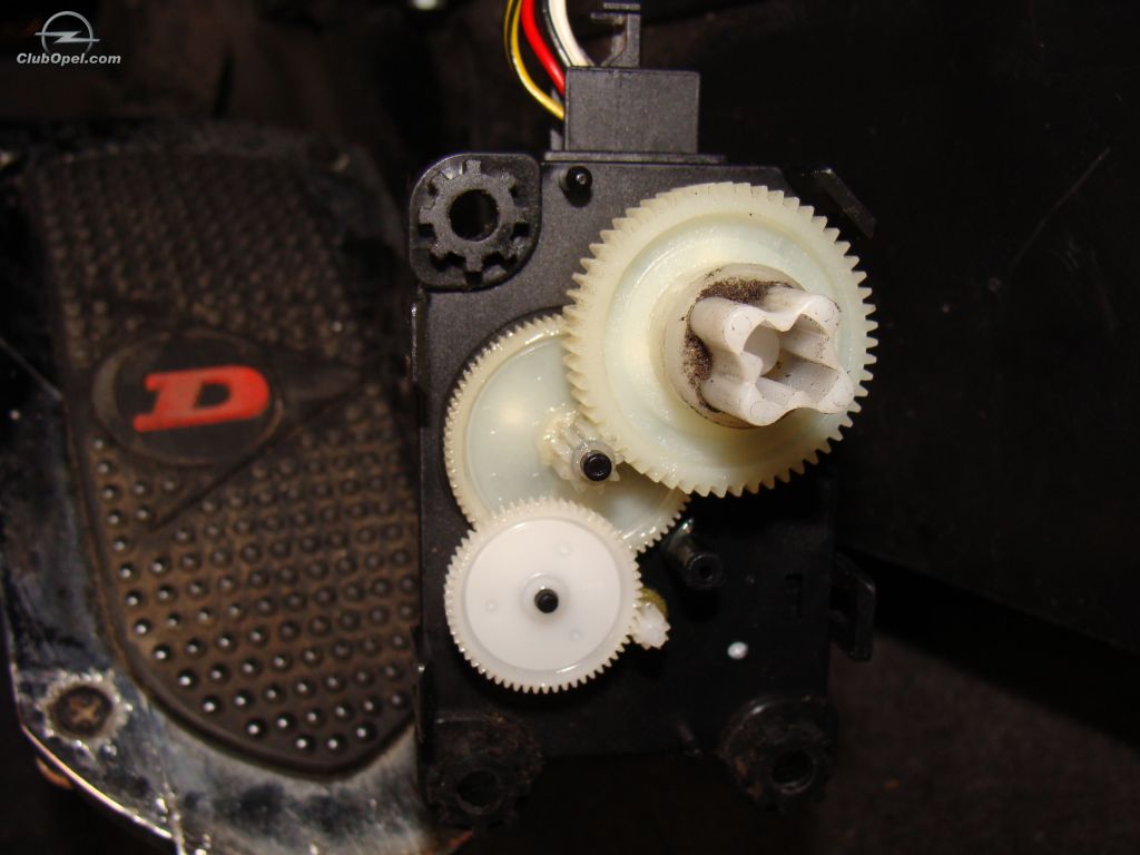

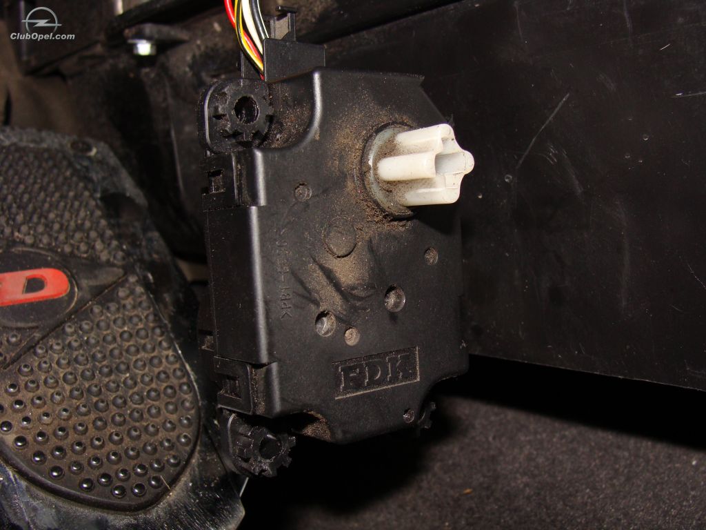

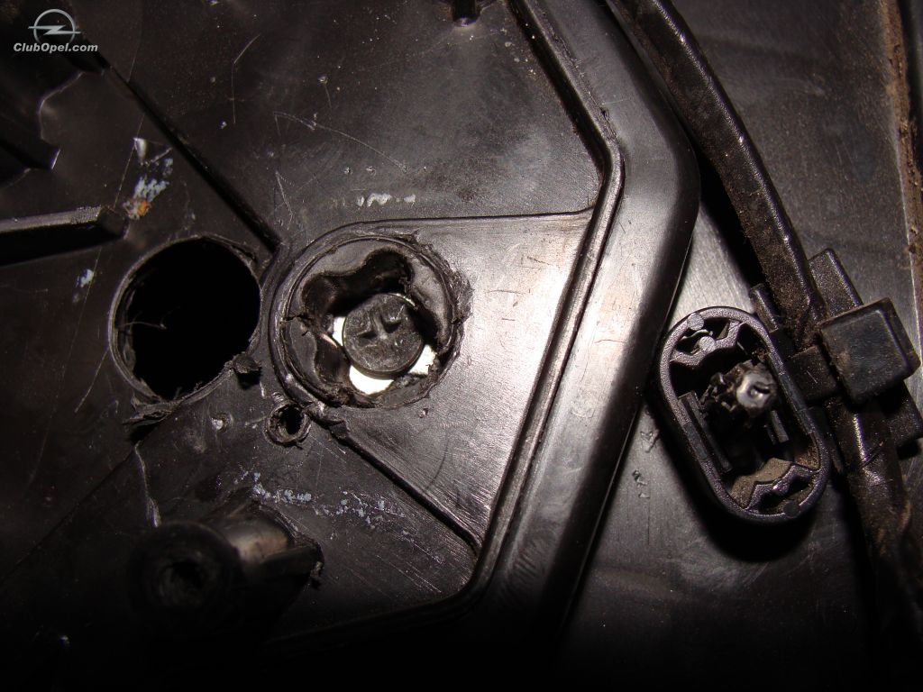

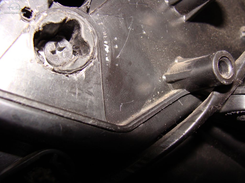

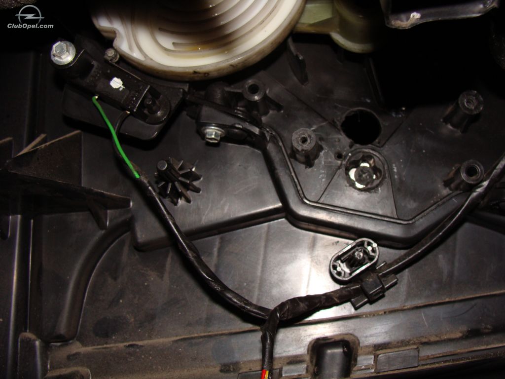

Am dat jos motorasul,si am vazut ca locul in care intra capul motorasului e olarita si partial lipsa.Dupa ce am verificat printr-o gaura de mai sus ca clapeta din inauntru aerotermei e inca e fixata de intrarea mama a capului motorasului si ca vine caldura cand o cumut,mai ramasese sa fixez la loc motorasul sa vad daca "scapa" pe floare de intrare.
Reparatia veche se vede,clapeta pe interior are un surub mic ce fixeaza ceva,iar floare de comanda are un holsurub in interior.Presupun ca la prima reparatie era rupt axul din interior al clapetei.
Normal ca pe pozitia LOW si clapeta lasata pe aer de afara nu se imbina perfect motorasul cu intrarea.Solutia a fost sa il desfac si sa mut cativa dinti rotitele din el pentru a-l "calibra".
Cat am avut motorasul jos am obs ca de la 23 gradesetate pe display in jos pana la 16 grade,el nu mai misca,nu mai primeste comanda.Deci deja de la 24-23 grade in jos e comutat la maxim pe aerul de afara sau de la AC ? o fi normal ?
Atasez imagini cu problema,poate o sa ii foloseasca si altcuiva sa stie ce sa gaseasca acolo jos.

salut. Am si eu aceasi problema ca tine si nu inteleg de ce tu ai 2 gauri unde intra motorasul clapetei. Trimite-mi si mie te rog id-ul tau de mess poate ma poti ajuta si pe mine cu repararea clapetei. Multumesc anticipat.
