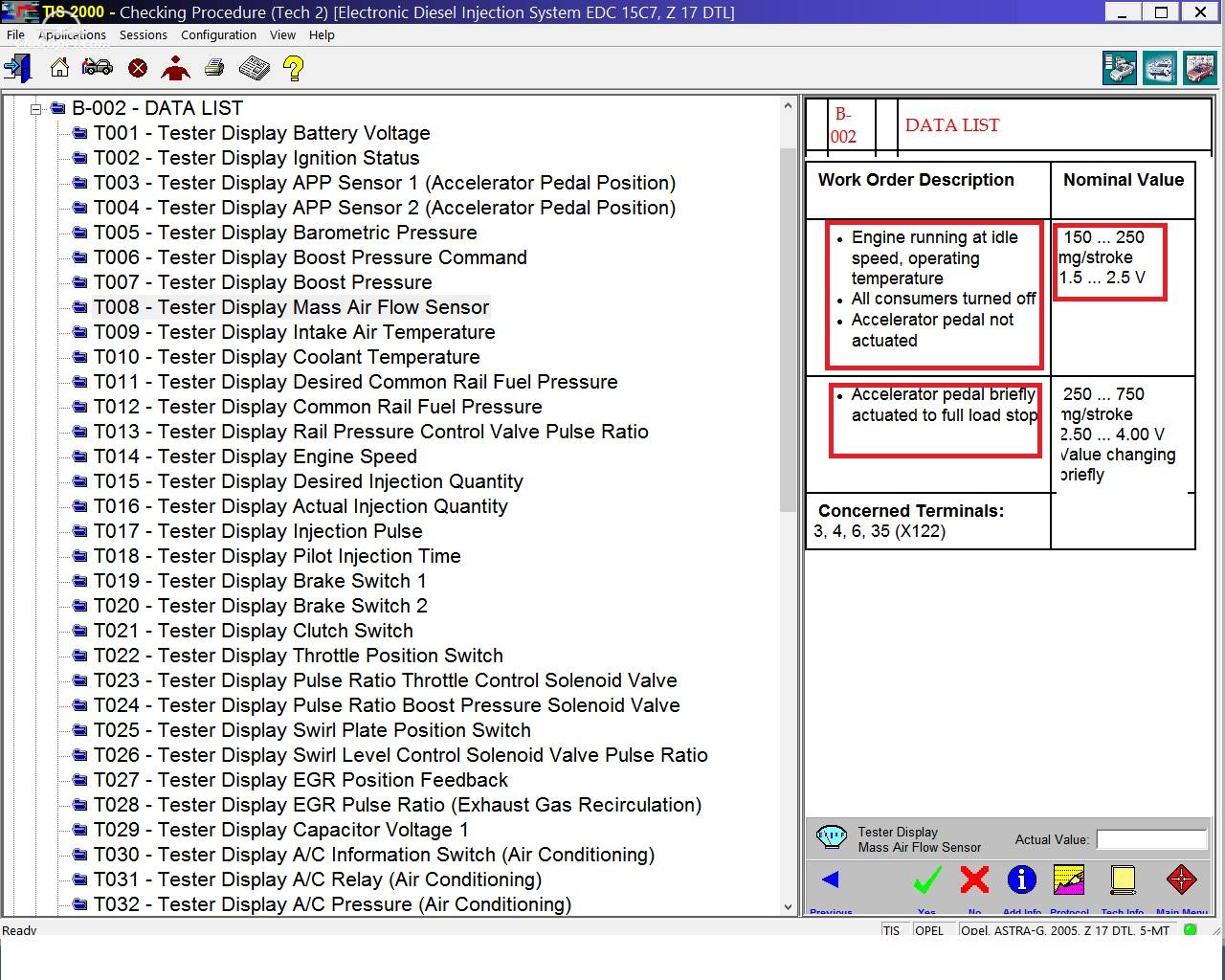

Debitmetru pe Op-Com (asta-i cel mai de incredere) trebuie sa masoare asa:
Posibil sa arate in kg/h in cazul asta la ralanti trebuie sa ai intre 20-30 kg/h , motor cald , si peste 100 kg/h turata usor din ralanti catre 2000 rpm.
Atentie si la ce tensiuni sunt raportate (vezi poza).
Daca e ok si tot apare eroare (ECU este tralala... cu toate ca a 5 -a varianta de interpretare a codului te trimite mai departe la boost senzor) ... treci la senzorul de boost asta trebuie sa arate 90-110 kpa , 1.5-2.0 V in ralanti si peste 110 kpa 2.1 V +++ accelerata usor.

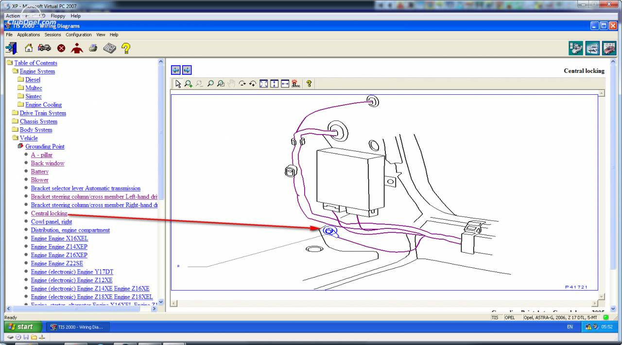

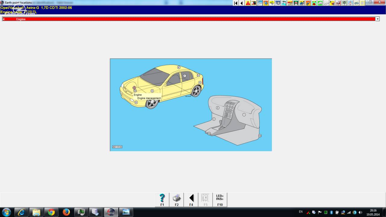

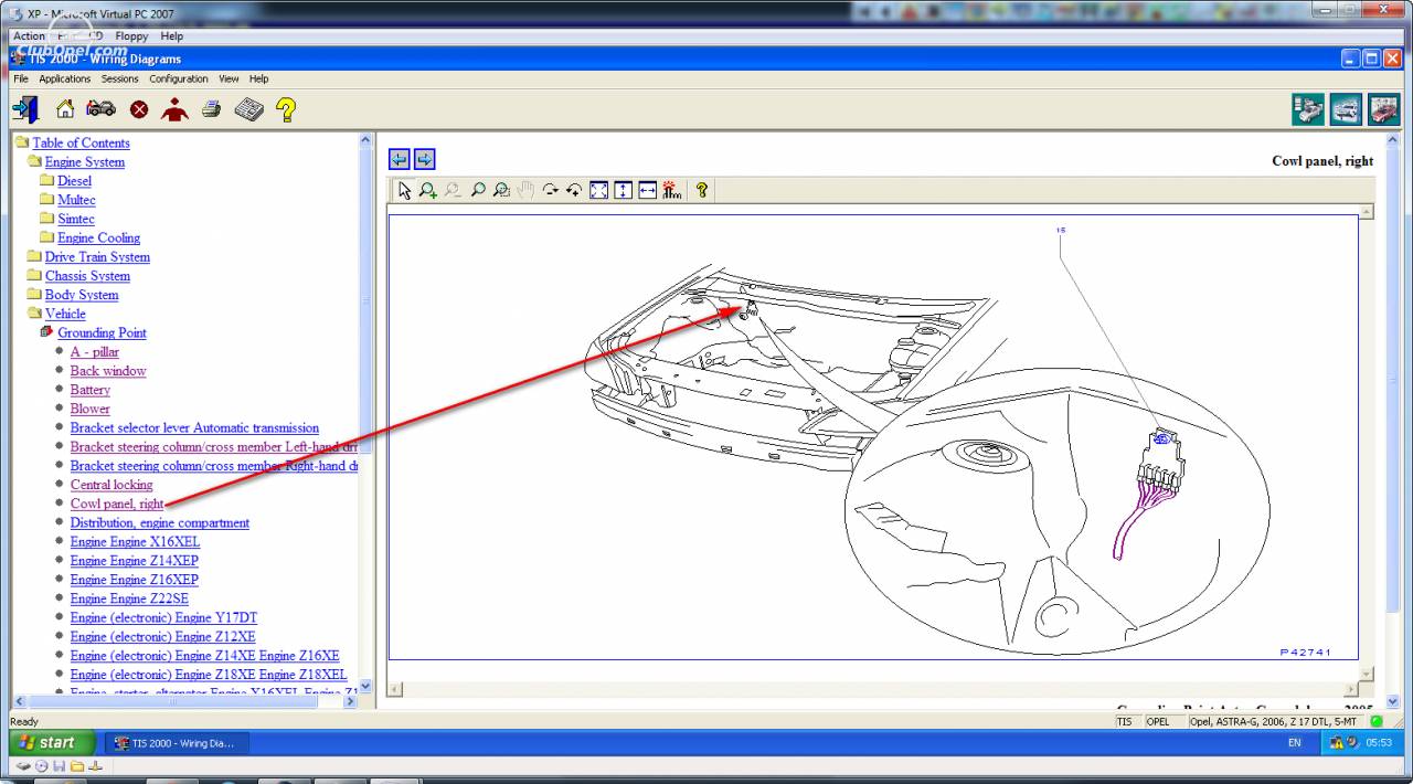

Nu trebuie demontata aripa. Se da jos doar carenajul de plastic dupa aceea ai acces la ECU.Cat despre incarcare , eu zic sa o lasi pe planul 2 dar doar in cazul in care tensiunea este cat de cat constanta fara fluctuatii si este peste 13.2 V . Daca ai fluctuatii mai mari de 0.5 V rapide si repetate trebuie remediata problema , deoarece pot aparea intreruperi la ralanti ( identice cu cele de injector defect).
Nu o mai lua pe ghicite... ca schimbi nu stiu ce cablu ba nu stiu ce firicel. Masoara DIRECT pe alternator abia dupa aia din aproape in aproape ajungi la defect.Apropo de legatura la masa de pe baterie problema in general este in sertizarea (papucul) cablajului
Masina nu este "posedata" din moment ce iti ofera coduri de eroare, posedata era cand nu dadea eroare si nu stiai de unde sa incepi. Masina scoate fum .. bun ... intra in limp mode si NU mai scoate fum .Asta ce poate sa denote decat ca un senzor este tra la la... ECU trece pe mapa de avarie dand senzorului DEFECT valoare default (standard) pentru o functionare optima.
