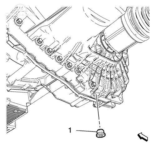

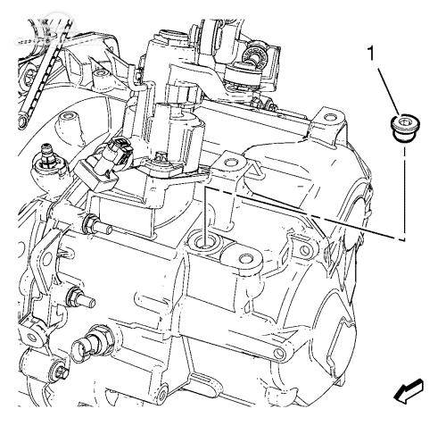

Ma poate ajuta cineva cu o poza eventual, vreau sa stiu care e busonul de verificare nivel ulei cutie viteze 6 trepte Vectra C Z19DTH?

romi_n a scris:Ma poate ajuta cineva cu o poza eventual, vreau sa stiu care e busonul de verificare nivel ulei cutie viteze 6 trepte Vectra C Z19DTH?
Daca ai cutie F40, nu exista buson de verificare, sunt doar busoane de golire si umplere. Scoti uleiul vechi si bagi altul nou.
