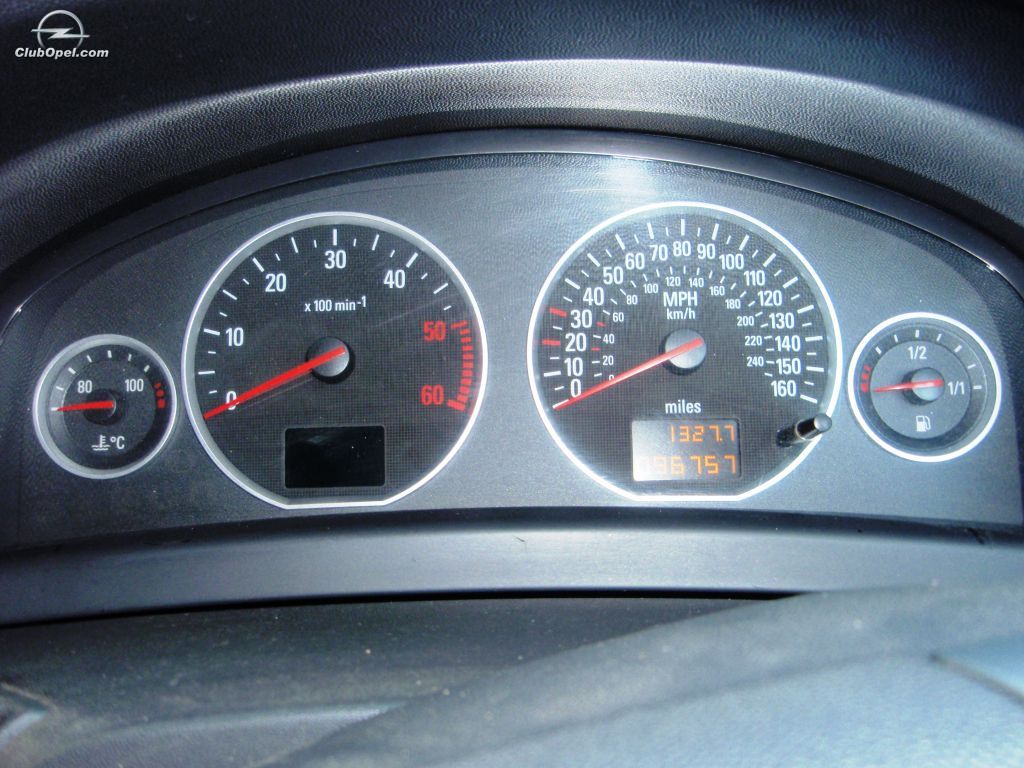

Question salut tuturor,am o intrebare,zilele trecute am schimbat folia ceasuri instrumente bord original model 2003 pe una din 2006 care are prevazute inelele de crom pe indicatori -apa-combustibil -turometru si vitezometru,dar acul de la turometru cred ca nu l-am calibrat bine la montare avind in vedere ca la relantii indica 400 de turatii foarte putin ,ca normal era cred 700 cred,ma intereseaza cum se procedeaza ptr. calibrarea acului/ multumesc

Cu degetul, il pui la pozitia dorita.

Folia de bord 2003 NU este compatibila cu cea de 2006 ! Aproape totii indicatorii sunt diferiti + cea de 2003 are doua display-uri, cea de 2006 unul singur.

da,intradevar dar am gasit de pe una din 2005 dti cutie automata si are 2 displaiuri si potrivesc perfect iar in leg. cu calibrarea acelor am reusit prin rotirea acelor de 2 ori la maxim apoi pe gradatia 0 si este ok,multumesc de raspunsuri,sunt 😃

aici o opza cu ea
