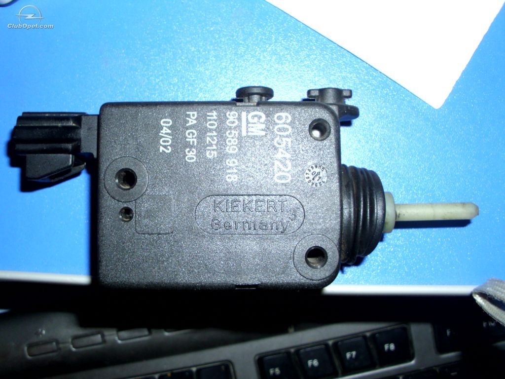

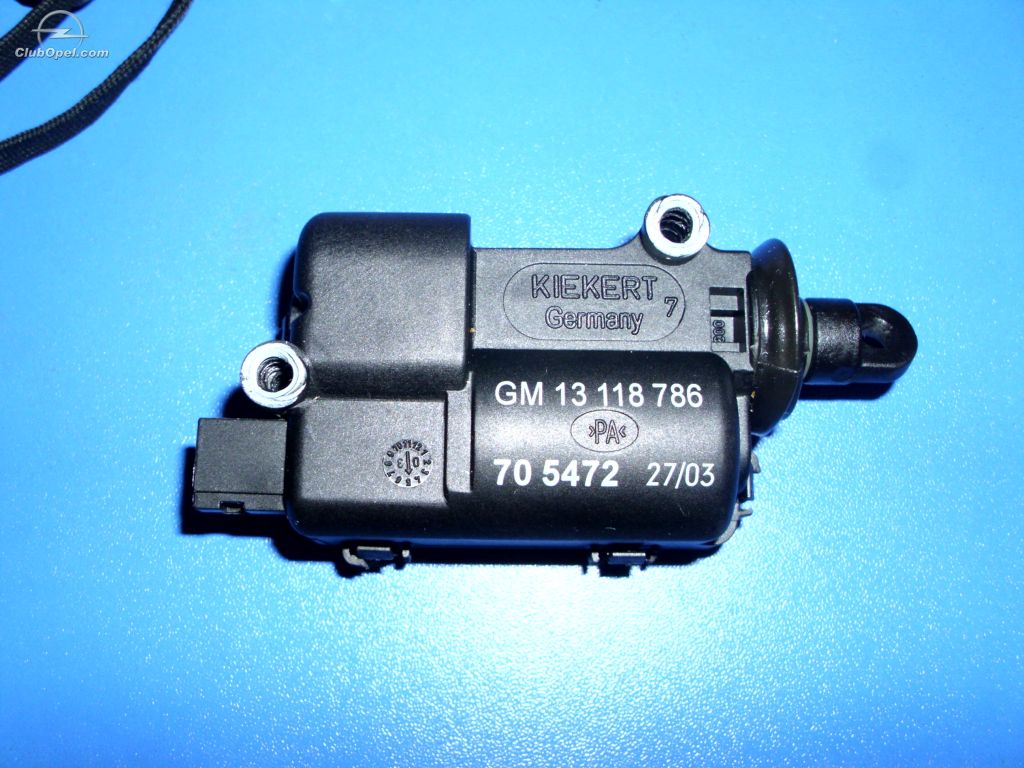

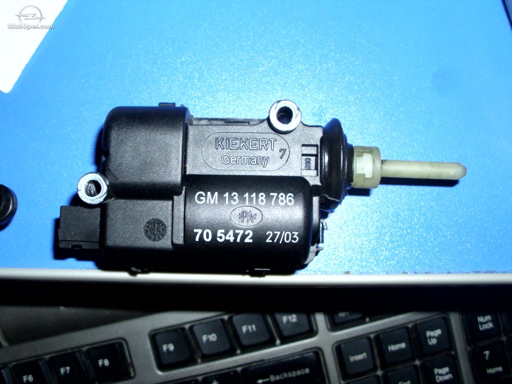

Apreciez mult gestul.......Atasez niste poze cu cel de la portbagaj si cu defectul

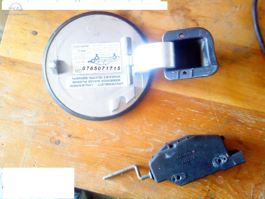

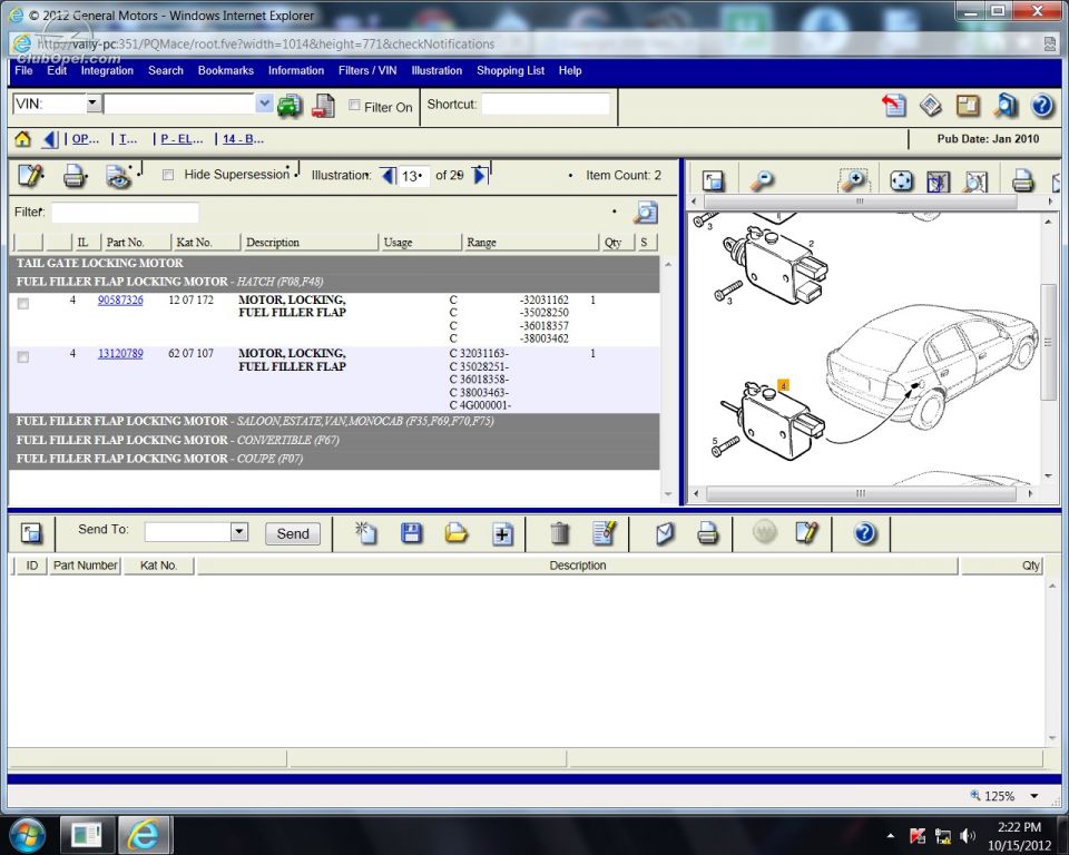

Cel de la rezervor din ce am vazut pe net arata asa :
Daca cel de Vectra B seamana cu astea ar fi ok....Multumesc !

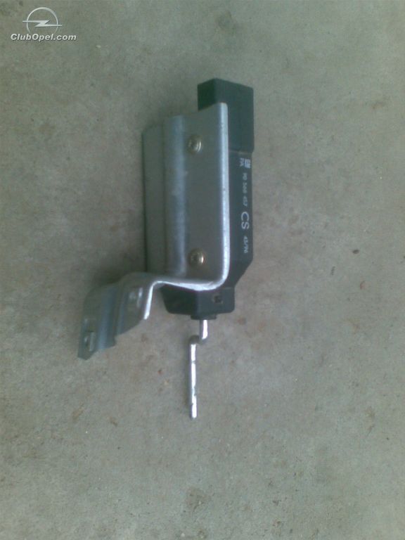

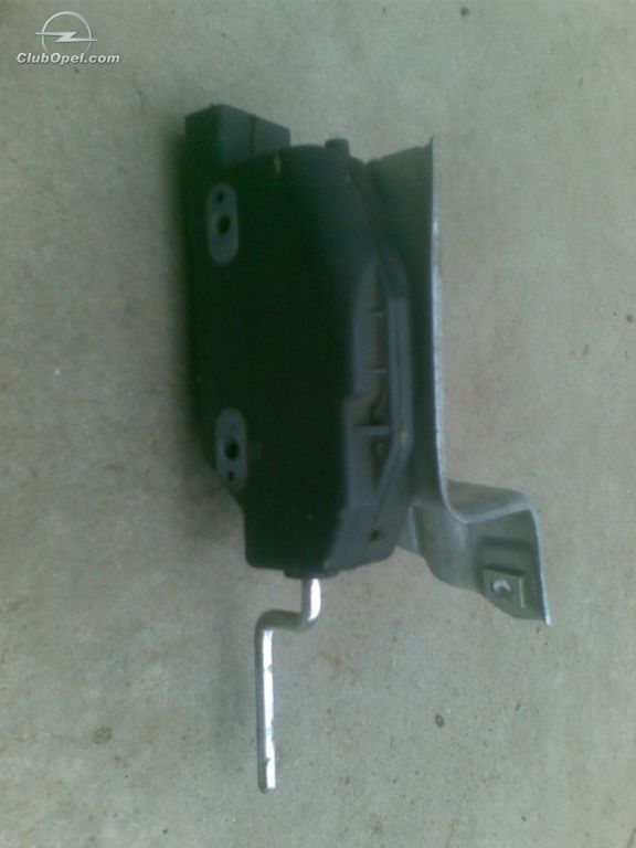

upss, nu seamana. L-am gasit pe al meu acum dar nu seamana. Ti-l arat in cateva ore, i-am facut poza acum dar nu gasesc cablul sa descarc poza. La serviciu am cablu si iti dau poza.
EDIT: astea sunt pozele

Vad ca ai pus si tu poze noi, parca seamana...... sau mi se pare mie?

mai, ia uita-te mai bine, eu vad ca al meu e identic cu cel pus de tine. Tabla aia pe care o vezi tu in pozele mele se da jos . Actuatorul propriu-zis este la fel. Daca il vrei ti-l dau!

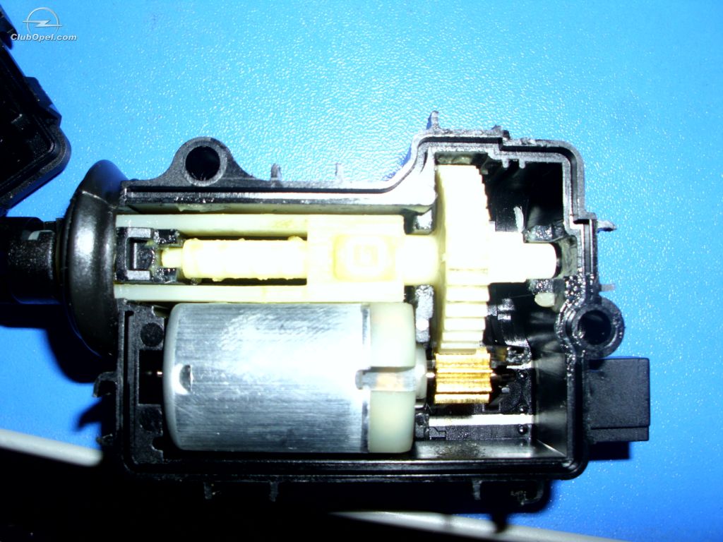

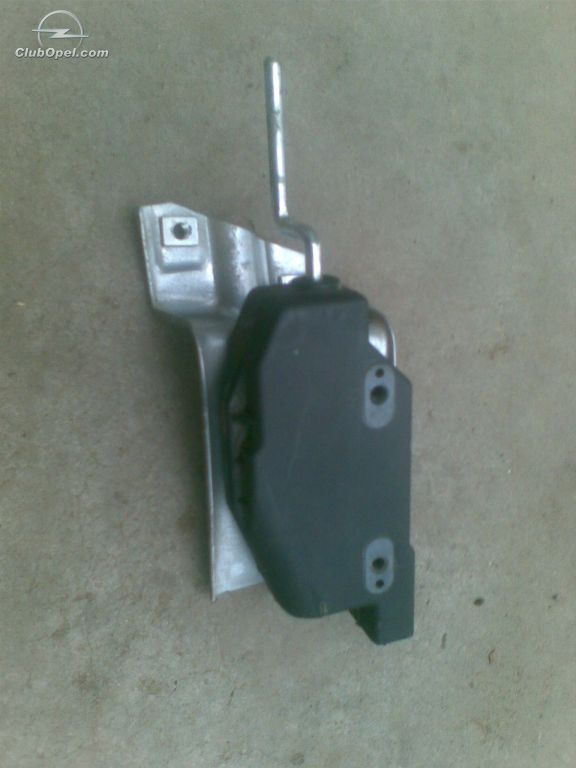

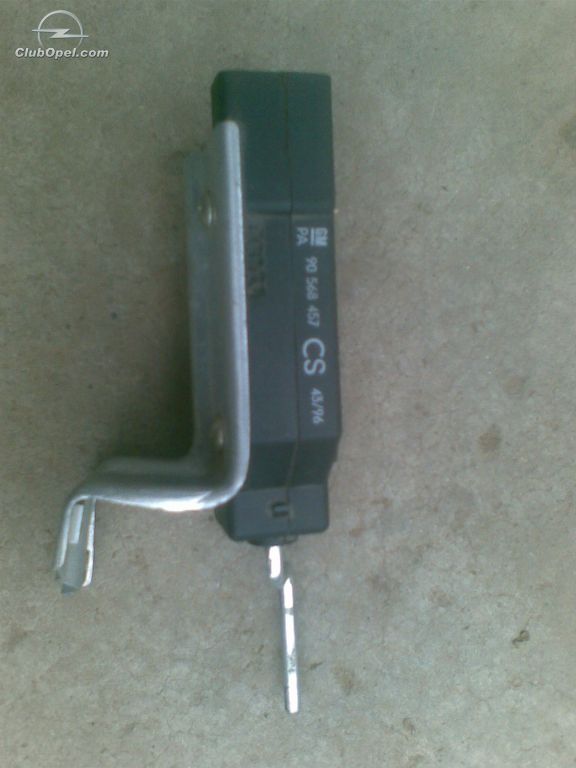

Nu se potrivesc 😢 , am demontat si actuatorul de la usa rezervorului si e fix la fel cu cel de la haion,doar ca are un cui,ba mai mult am cumparat mai devreme de pe o Astra G Break de Anglia si nici ala nu se potriveste din simplu fapt ca e cu 1 cm mai lung...........Am aflat si motivul pentru care mi-au cedat : modulul de inchidere (aftermarket) era setat pe timp indelungat de ridicare/coborare (15secunde) si s-au fortat motorasele-sper numai sa nu cada in curand si cele de la usi
Asa arata al meu:

Al meu :

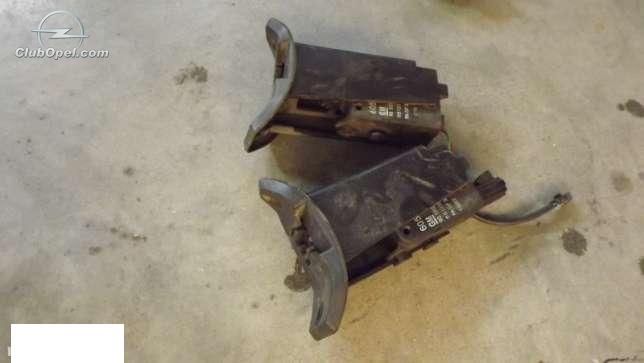

Astra G Caravan ( de Anglia),probabil si la cel de Germania e la fel
Singurul lucru care incurca este faptul ca aceasta de Caravan are soclu ala pentru mufa mai mare (e diferenta de aproape 1 cm intre ele) si nu-mi intra in caroserie.La portabagaj am pus tot d-asta asa mare,dar acolo e loc destul,acolo cred ca puteam sa pun si unul cat un motoras de stergator

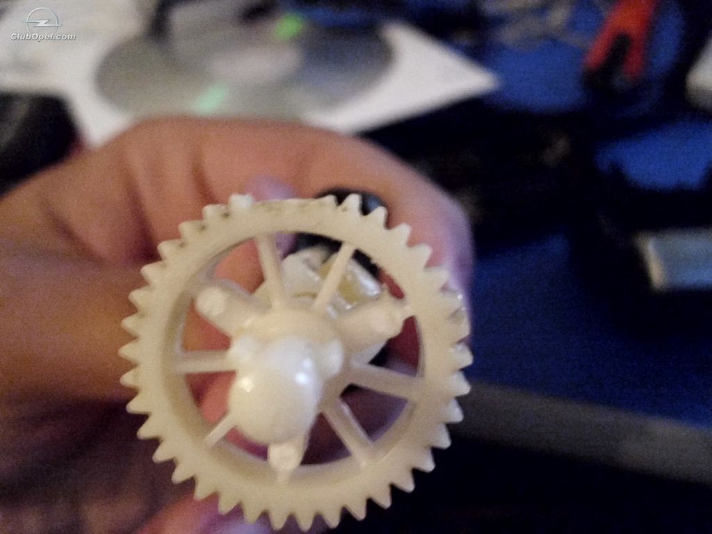

Pai nu e vorba de motorase, ca alea nu se ard asa usor,alea merg impecabil,e vorba de rotita aia paguboasa,pentru 3 dintisori din aia mi-am consumat un car de nervi si de timp

La un set de actuatoare aftermarket si eu am patit la fel cu rotita aia dintata. Se uzasera cativa "dinti" de pe roata dintata si am rezolvat problema prin decapsarea actuatorului , demontarea rotitei dintate de pe pozitie si remontarea sa , dupa o rasucire cu o jumatate de tura mai in fata, sau mai in spate pentru ca axul de actionare al tijei sa nu mai calce pe acela-si loc uzat. La tine nu s-ar putea asa? Din pacate la mine nu functioneaza inchiderea de pe usile din spate. Primesc curent pana la intrarea firelor in usa , si de acolo nu stiu, sa nu am dat fata de usa jos sa vad.
