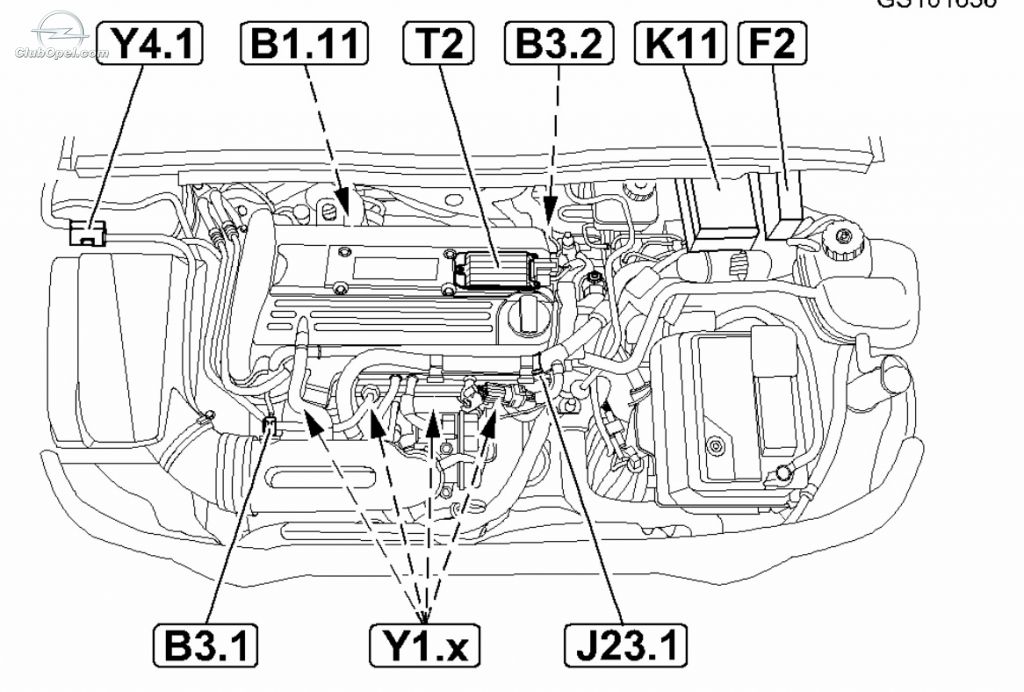

Y4.1 este valva de care zic. citeste si aici, e interesant https://www.clubopel.com/vie...79514&start=0

Liviu2004 eram curios de valva aia si am fost in garaj, am gasit valva iesita din suportul ei care este pe capacul filtrului de aer, nu stiu daca a cazut singura sau a uitat "mecanicul" de la opel sa o puna, e tarziu sa o scot sa vad daca se mai aude .
Maine dimineata vad daca era de acolo.
