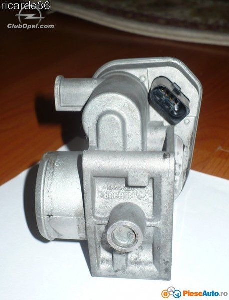

Am un prieten cu o Astra H 2006 1.9 Z19DTL si are urmatoarea problema
spune ca se aprinde martorul cu cheita si nu se mai tureaza mai mult de 3000
I-am pus eu OPcom-ul pe ea si a iesit urmatoarele erori :
B0234 - Clapã de distributie aer - defect de calibrare
(00) - Nu e prezent
B1000 - ÃŽnlocuiti modulul de comandã(ECU) ?
(37) - Nu e prezent
Intrebare , clapeta de distributie aer este clapeta de acceleratie ?
si ce inseamna B1000 sau apare din cauza clapetei , multumesc
