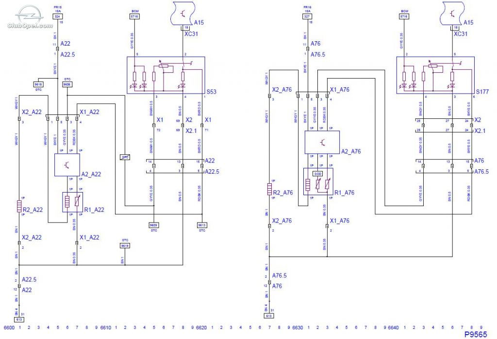

Exista vreun releu ceva, nu cred eu ca 15A sau cat consuma sunt trasi direct din butoanele din bord. Poate s-a dus releul .. stiu eu, ai cumva o schema electrica din TIS ? (eu nu pot sa il rulez, am win x64)

Uite schema, eu nu vad releul, doar sigurante.

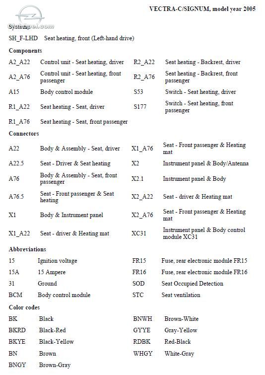

Ceea ce e dubios, mie niciodata nu mi s-a incalzit spatele scaunului, nici stanga nici dreapta, doar sezuutul... Aici in schema vad ca sunt 2 materiale rezistoare de incalzire pentru fiecare scaun, mereu m-am mirat ca la Astra Bertone mi se incalzea tot scaunul si la asta doar sezutul... Mai vad si la A2_A22 - control module, asta pe unde ar fi ? Singurul lucru comun pe care il vad e conexiunea la BCM. .. O sa pun OPCOM-ul sa vad daca pot obtine vreo informatie, atat timp cat e conectat sistemul la BCM ar trebui sa pot sa vad ceva.
  • liviu2004
  • Mesaje scrise: 2,304
A2_A22 pare sa fie in scaun, deci nu poti masura direct in mufa pentru ca nu treci de unitatea de control. Pune Opcom, poate iti da eroare de rezistenta, desi nu cred sa fie A2_A22 asa inteligent.
