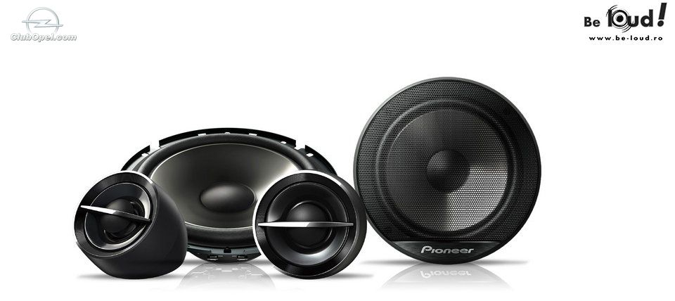

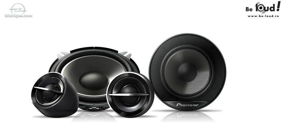

La ce m-am orientat pana acum:
Pe fata: http://www.pioneer.eu/eur/p...172PRS/specs.html
Pe spate: http://www.pioneer.eu/eur/p...132PRS/specs.html
Am ales difuzoarele in functie de banda de frecventa redata, valorile sunt excelente, nu prea se gasesc nici macar la boxele "home use".

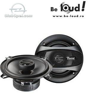

salut baieti . Am fost la "arhitect" si mi-a facut un plan.
Astra G BERTONE
Vreau sa schimb toate difuzoarele (adica fata si spate).
Vreau sa scot cablurile care ies din player si merg la difuzoare si sa le conectez la un amplificator de 100w rms x4
amplificatorul v-a fi amplasat in spatele torpedoului (am observat ca este loc suficient pentru el)
Astea sunt difuzoarele:
50 rms plus tweeter x4
Pretul total ar fi:
- difuzoare fata 16,5cm: 149 ron
-difuzoare spate 13cm: 144
-Amplificator Auto Cougar 4 canale: 200 ron
- Cablaj alimentare ampli:10 ron
total: 503 ron.
Ce ziceti despre idee?

Man, cred ca difuzoarele pe care le avea masina din fabrica suna cu mult mai bine decat cele propuse de tine. Parerea mea ...
  • marius.marius.2013
  • Mesaje scrise: 333
  • Locatie: Gorj
  • Cont inregistrat: 26 Aug 2012
pfff... nu stiu ce sa zic ... Dece crezi ca cele de fabriaca sunt mai bune?
Daca crezi ca pretul este prea mic , am o explicatie pentru asta . Poate sunt la reducere.

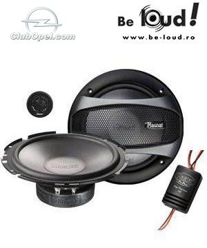

Deci cele de 16,5 scot 50w rms si cele de 13cm scot 45w rms , amandoua sunt pe componente.
Si m-as inclina spre magnat PRO power dar alea costa 100 ron in plus.
Asa ceva:
Astea scot : cele de 16,5 ; 80w rms
si cele de 13cm ; 50 w rms
Dar pretul urca mai mult de limita de bani care o am dispusa pentru difuzoare. 😕
