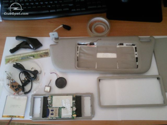

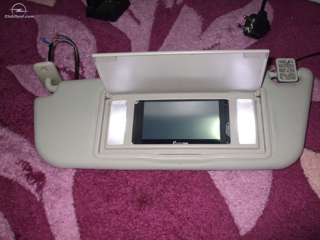

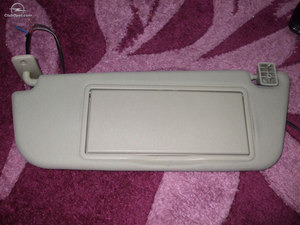

Salutare tuturor. Iata despre ce e vorba:
Parasolar cu GPS Vectra B2
Elemente:

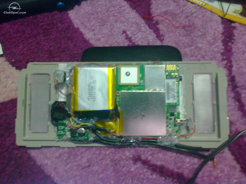

1. GPS 3,5 inch,(powered by China people), Windows CE Core 5.0, Igo Primo Romania Map 11.2011
2. Parasolar Vectra B2 cu iluminare.
3. Incarcator bricheta auto aferent GPS-ului.

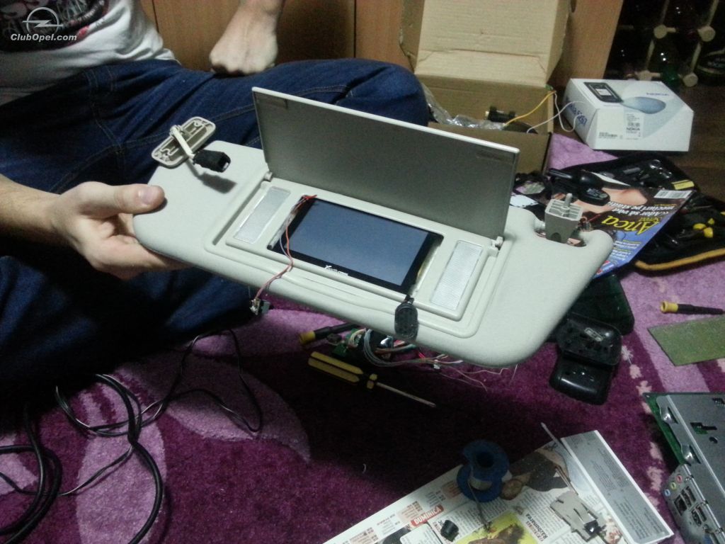

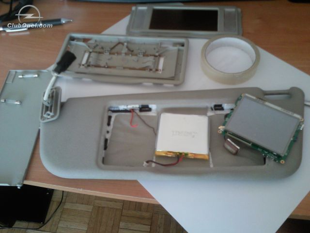

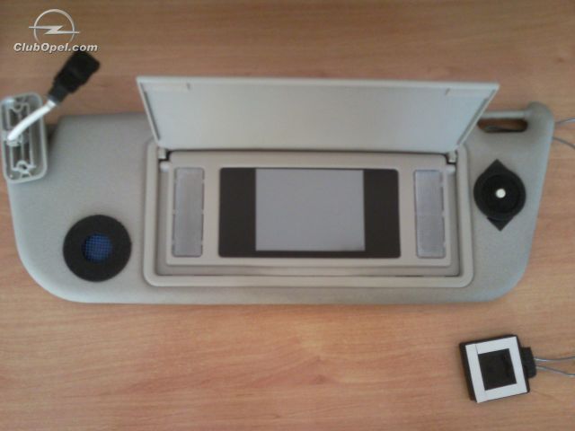

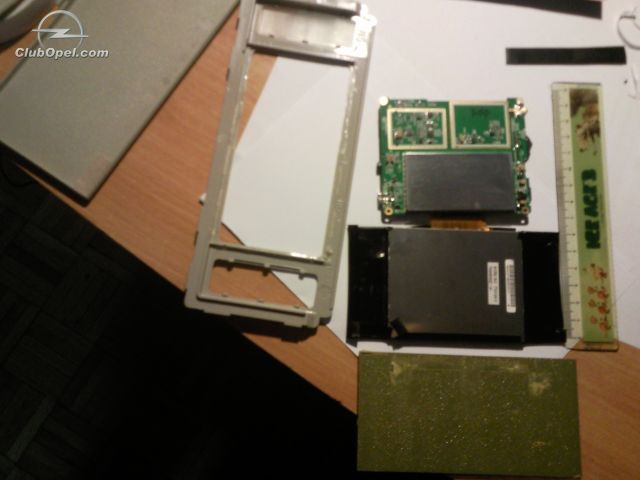

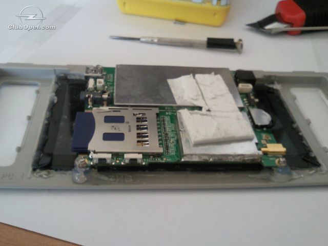

Pe scurt. Demontat GPS, adica scos "miezul" din carcasa, pentru faptul ca parasolarul este destul de subtire iar carcasa GPS-ului meu era aproape dubla in grosime.

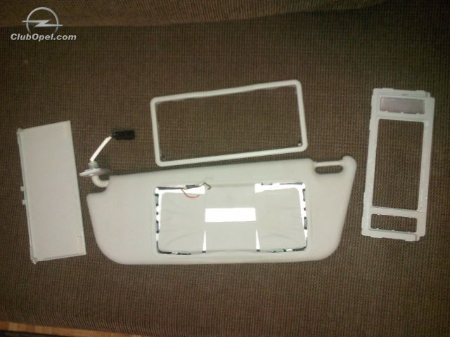

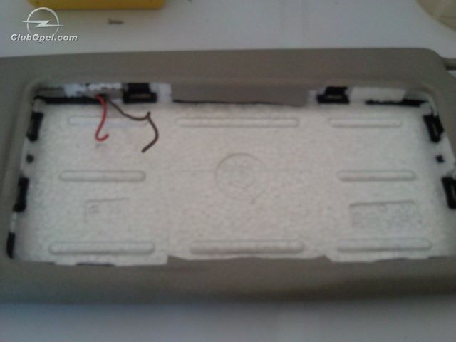

Demontat parasolarul. Am renuntat la oglinda si la circuitul de iluminare. Am pastrat rama si capacul parasolarului.

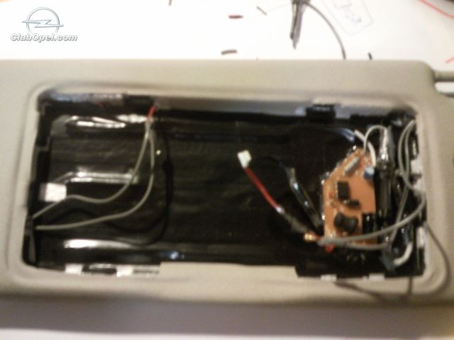

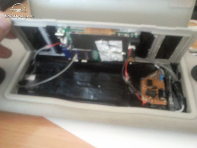

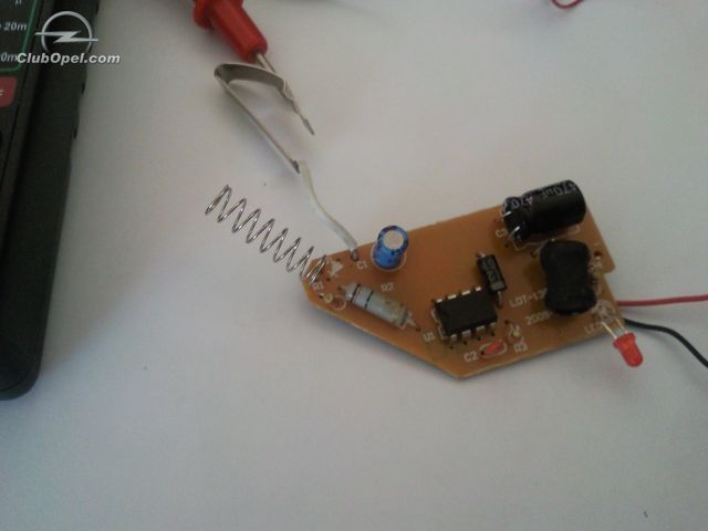

La GPS, am renuntat la acumulator din lipsa de spatiu. Deoarece tensiunea ajunsa in parasolar este de 12V, am folosit "continutul" incarcatorului de bricheta aferent GPS-ului, ultimul avand nevoie de 5 volti.Deci GPS-ul l-am pus pe direct, fara acumulator.

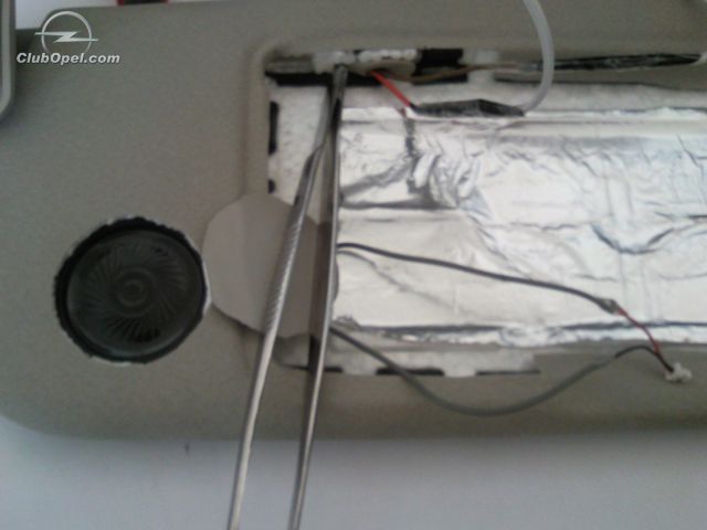

Am pus separat in parasolar in partea stanga difuzorul GPS-ului, iar in partea dreapta am pus un intrerupator clasic de la o lanterna, butonul de Power al GPS-ului fiind lasat pe ON.
Am inghesuit in parasolar pe langa transformatorul de tensiune si siguranta fuzibila (parca asa se numeste) existenta in incarcatorul GPs-ului.

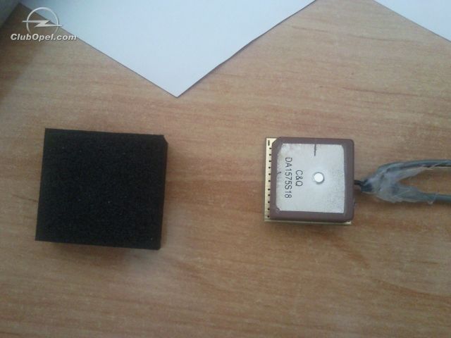

De asemenea am scos din GPS si componenta care se ocupa cu receptia semnalului de la sateliti. Am confectionat un fel de capsula pentru aceasta componenta si am lipit-o cu banda dublu adeziva pe parbriz, langa oglinda retrovizoare, asta pentru o receptie optima.
Am folosit si folie adeziva culoare neagra cumparata dintr-un magazin de bricolaj ( incepe si se termina cu H, la pretul de 8 lei/metrul).
In rest ce sa zic, multa munca (spatiu relativ mic in parasolar), nervi, tigari la greu.

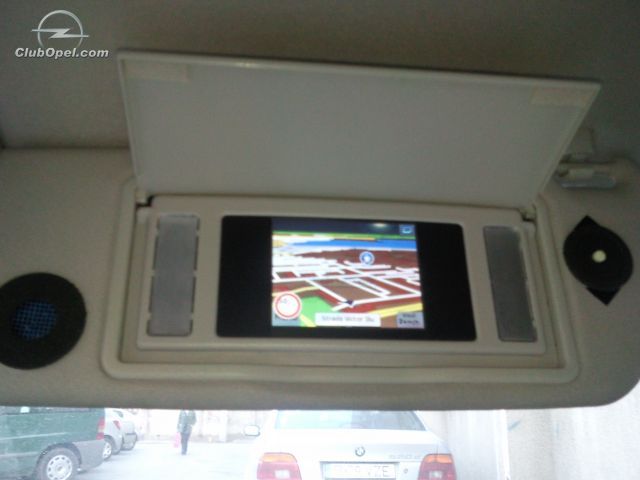

Sincer, am facut asta din dorinta de a avea un GPS pe masina, un GPS care sa nu il pun/sa il dau jos de pe parbriz cand plec, respectiv cand ajung la destinatie. Bine, veti spune ca exista si GPS cu DVD 1DIN sau masura 2DIN ......corect .....dar sunt cam scumpe pentru unii..... .
Scuze daca nu am fost prea explicit in comentariu. Din poze sper sa va dati seama mai bine cum si ce am facut.
Astept comentariile voastre.
Pentru intrebari, va raspund in maxim 24 de ore.
Respect tuturor Opel-istilor.

Ce comentarii sa mai astepti de la asa ceva, decat ca felicitari.Arata foarte bine.
  • Blebeanu Lorin
  • Mesaje scrise: 1,076
Felicitari, thejoker. Ai muncit nu gluma dar rezultatul e super! Ceva asemanator are un cumnat pe masina, montaj facut de proprietarul anterior dar nu e atat de ingrijit lucrat. Inca o data, bravo!
  • tomde
  • Mesaje scrise: 458
  • Masina: Astra 2008 Z17DTJ
Daca nu as avea din fabrica, mai mult ca sigur, as opta pentru varianta facuta de tine. Felicitari!
  • marian_sro
  • Mesaje scrise: 3,789
  • Locatie: piatra neamt
  • Masina: Vectra 1999 x20xev
felicitari pt munca depusa.arata foarte bine.
cum e cu vizibilitatea? nu iti e peste pana sa arunci un ochi la el? banui ca e in parasolarul din dreapta.
ma bate gandul sa demontez si eu mio a701 , dar lenea e mare tare.
  • mariusgmg
  • Mesaje scrise: 4,111
Mariane, dupa poza pare a fi in parasolarul de la sofer. Eu unu acolo l-as pune, doar ridici ochii si-l vezi. Nu stiu cat mi-ar place ca ma cam enerveaza sa merg cu parasolarul in jos.
In rest, un +1 pentru munca si idee!

Felicitari pentru munca depusa si tutorial. Eu am GPS pe telefonul mobil si nu trebuie sa il mai montez si demontez din parbriz cum era cu MIO, uneori daca ajungeam cu masina in zone mai dubioase scoteam ventuza si mai curatam si parbrizul unde fusese ventuza. Nu prea imi dau sema cum ar fi sa ma uit in parasolar la GPS, ar putea fi cea mai buna solutie ca si daca ai GPS 2DIN trebuie sa te uiti in jos in bord..

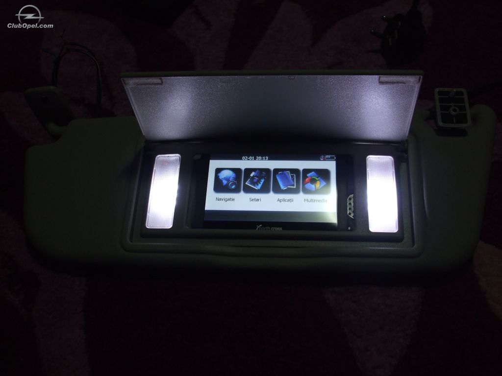

Pentru marian_sro : Vizibilitatea este ok. GPS-ul este montat dupa cum am mentionat pe parasolarul soferului. Am vrut sa il montez in acest loc tocmai pentru a fi mai facil de urmarit.
Pentru lotg : garantia pentru GPS nu mi-a fost oferita, desi a fost nou, cu tipla pe display. Vanzatorul a fost din alta localitate, iar pretul GPS-ului a fost parca in jurul a 150 ron.
Pentru ceilalti membrii : multumesc pentru aprecieri.

Pentru pascaru_val : Salut. Am studiat toate locurile posibile unde sa montez acest GPS, si am ajuns la concluzia potrivit careia acela ar fi locul cel mai optim. Ar fi fost super ok un DVD cu GPS 1DIN sau 2DIN, insa pretul de achizitie este destul de piperat (de la 1200 lei in sus). La montarea unui dispozitiv 2DIN trebuie efectuate cateva modificari in consola centrala, in sensul ca trebuie mutat aerul conditionat/climatronicul mai jos, etc. Stima.

felicitari pentru munca depusa si rezultatul obtinut. nu te deranjeaza insa sa umbli tot timpul cu parasolarul pus? pe mine sincer ma deranjeaza si prefer ochelarii de soare in locul lui... in rest este super ok si ai lucrat frumos si ingrijit.

mikyboy a scris:felicitari pentru munca depusa si rezultatul obtinut. nu te deranjeaza insa sa umbli tot timpul cu parasolarul pus? pe mine sincer ma deranjeaza si prefer ochelarii de soare in locul lui... in rest este super ok si ai lucrat frumos si ingrijit.
Salut. Multumesc. Nu ma deranjeaza deloc. Eu oricum conduc cu scaunul dat in spate la maxim si cu spatarul lasat destul de mult ( am 1.95m). Am considerat ca fiind un loc usor accesibil ( ma saturasem sa montez/demontez suportul pe/de pe parbriz, plus fire, etc). Am in proiect in acest an sa montez un DVD cu GPS 2 DIN in consola centrala si sa mut climatronicul mai jos. Nu stiu insa de ce fonduri voi dispune sa achizitionez dispozitivul, ca restul se rezolva.

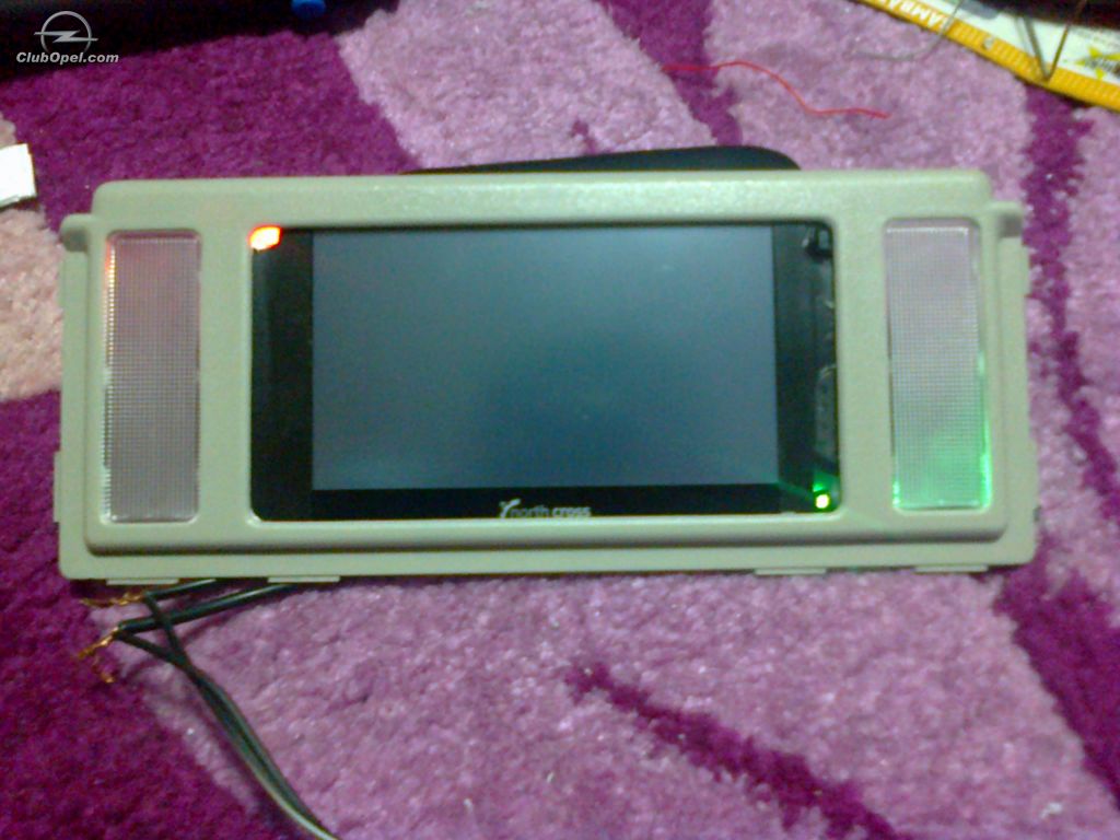

Desi nu am facut-o eu, dar pot sa spun ca lucrarea e gata si e facuta de userul ecstasy2001 . Si sunt foarte multumit de rezultat.
A reusit sa incorporeze langa display-ul GPS-ului de 4.3 inch in stanga sus ledul de incarcare al gps-ului (a preferat sa pastreze si bateria gps-ului si sa nu il puna pe direct ca sa poata functiona si cu motorul oprit.)
In dreapta jos este ledul de la transformatorul de la 12v la 5v, deasupra boxa (care desi a iesit gri in poza, in realitate e neagra dar se reflecta lumina de la blitz) si tot in dreapta coltul de sus este butonul de pornit oprit al GPS-ULUI care nu are probleme sa fie actionat de capacul care vine peste GPS
Si in plus a facut o noua instalatie de luminat pt smd-urile care le-a pus in locul becurilor originale si care se vor aprinde de la plafoniera.
Daca e cineva interesat, luati legatura cu el, va poate monta contracost. Eu sunt foarte multumit de cum a iesit.
