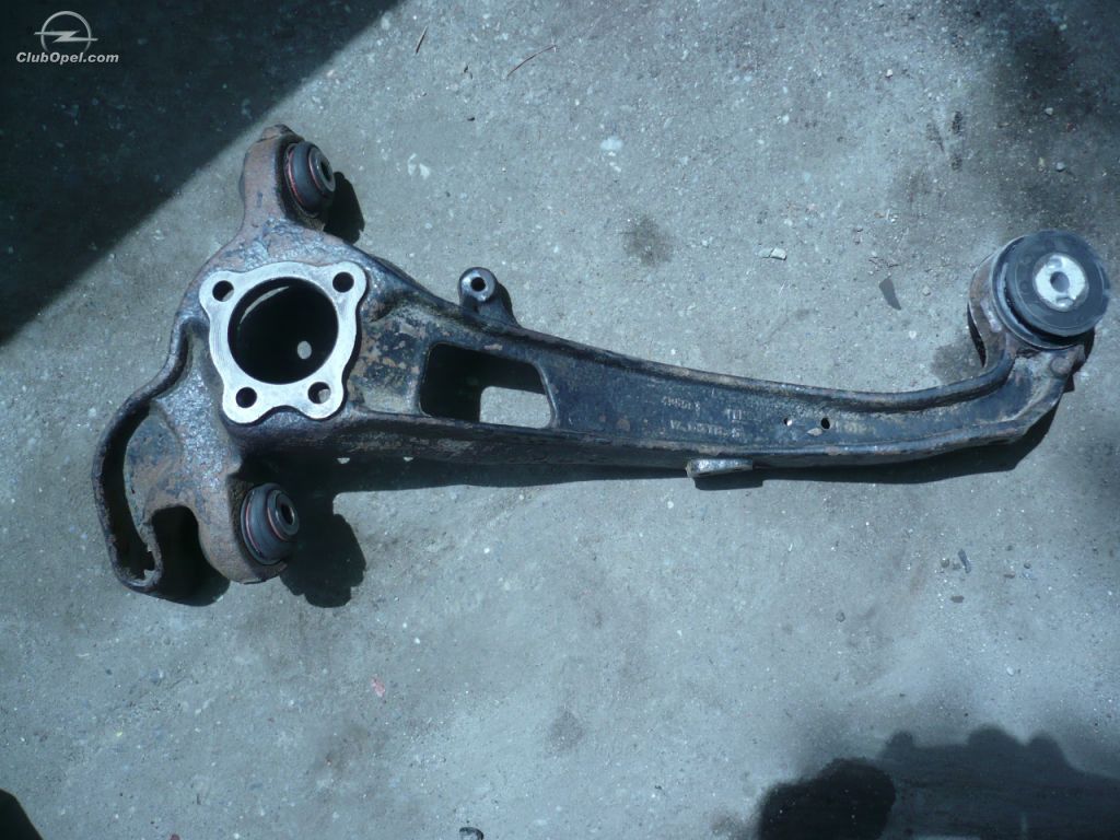

Verifica bucsile oscilante de la bratele longitudinale si bucsile palier.

Daca se aude ca si cum ai avea pietre in esapament de la bucsile oscilante este.
Daca e altfel de zgomot posibil sa fie de la alte bucsi.
