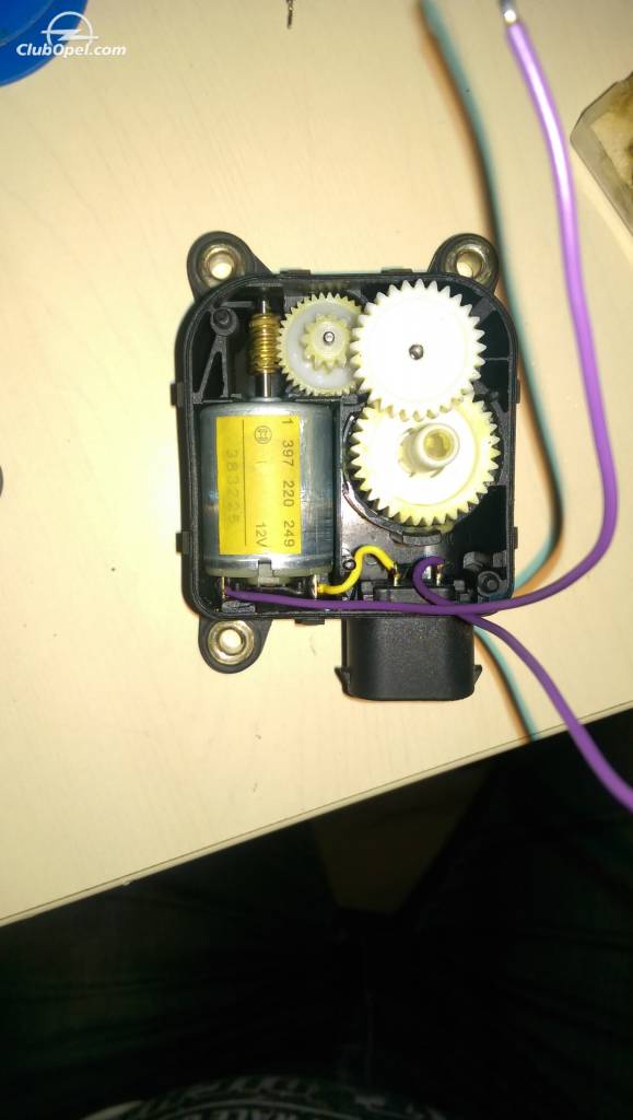

Am citit acest subiect aproape tot, si cred ca v-ati complicat tare de tot. Si eu am problema asta de mult, in sensul ca motorasul este foarte fortos si a rupt axul clapetei. 😊
L-am lipit eu cu greu la loc, am pus motorul pe pozitia de a trage aer de afara si l-am lasat asa de vreo 2 ani cu mufa scoasa.
Ieri am avut ceva timp si l-am desfacut iar.

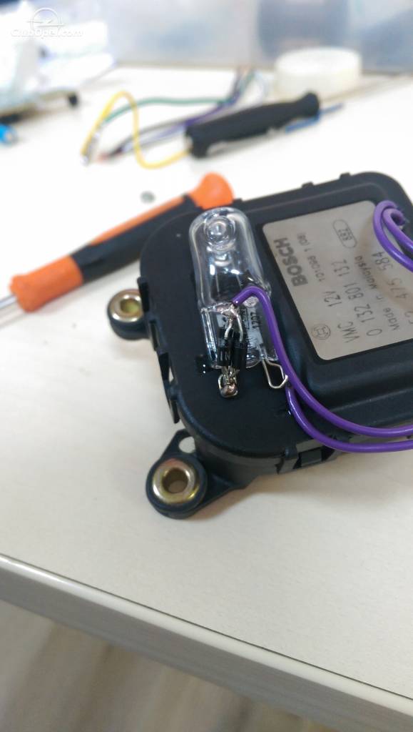

Am ajuns la concluzia ca inseriind o rezistenta de 200-250 ohmi cu motorasul, il face sa miste clapeta dupa cum apesi butonul, dar sa nu poata forta mecanismele alea din plastic.
Sa nu radeti de "rezistenta" mea, asta e ce am avut la indemana pe loc pentru probe. Functioneaza asa fara sa se incinga sau sa forteze, insa am luat niste rezistente de 100 ohmi la 5w care ar trebui sa rezolve problema definitiv dupa ce le instalez inseriate. Becul ala pus de mine o sa se scuture de la vibratii, deci tot rezistentele sunt o solutie.
Verificarea se face tinand cu mana de axul motorasului. Cu motorul alimentat direct din mufa, nu ai sanse sa-l opresti. Apoi cu rezistente inseriate vei vedea ca-l opresti destul de usor.

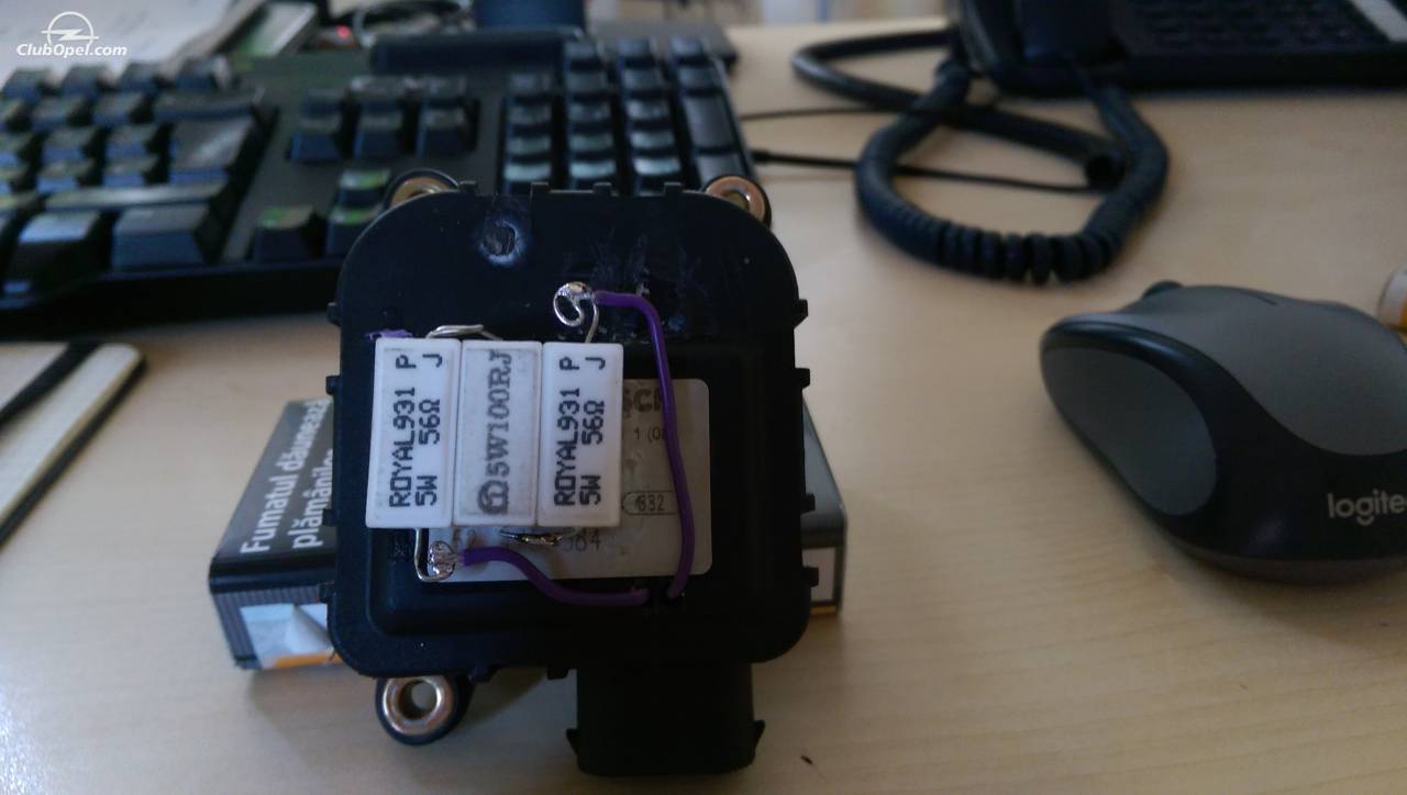

Am schimbat becul cu 2 rezistente de 52 ohm si una de 100 ohmi. Toate de 5w si inseriate.
Arata mai bine. 😊
Dupa 20 minute de motor pornit, rezistentele erau putin caldute la atingere.
Recomand varianta cu 3 rezistente cum am facut eu pentru distributia incalzirii. Cred ca se poate face si cu 2 rezistente de 100 ohm, dar atunci sa fie de putere mai mare, cam 7wati fiecare.
Ca sa fiti super siguri, puteti pune o siguranta termica de 90 grade sau mai jos, la 2 amperi lipita fizic de rezistente si inseriata electric cu ele. (E 2 ron una)
