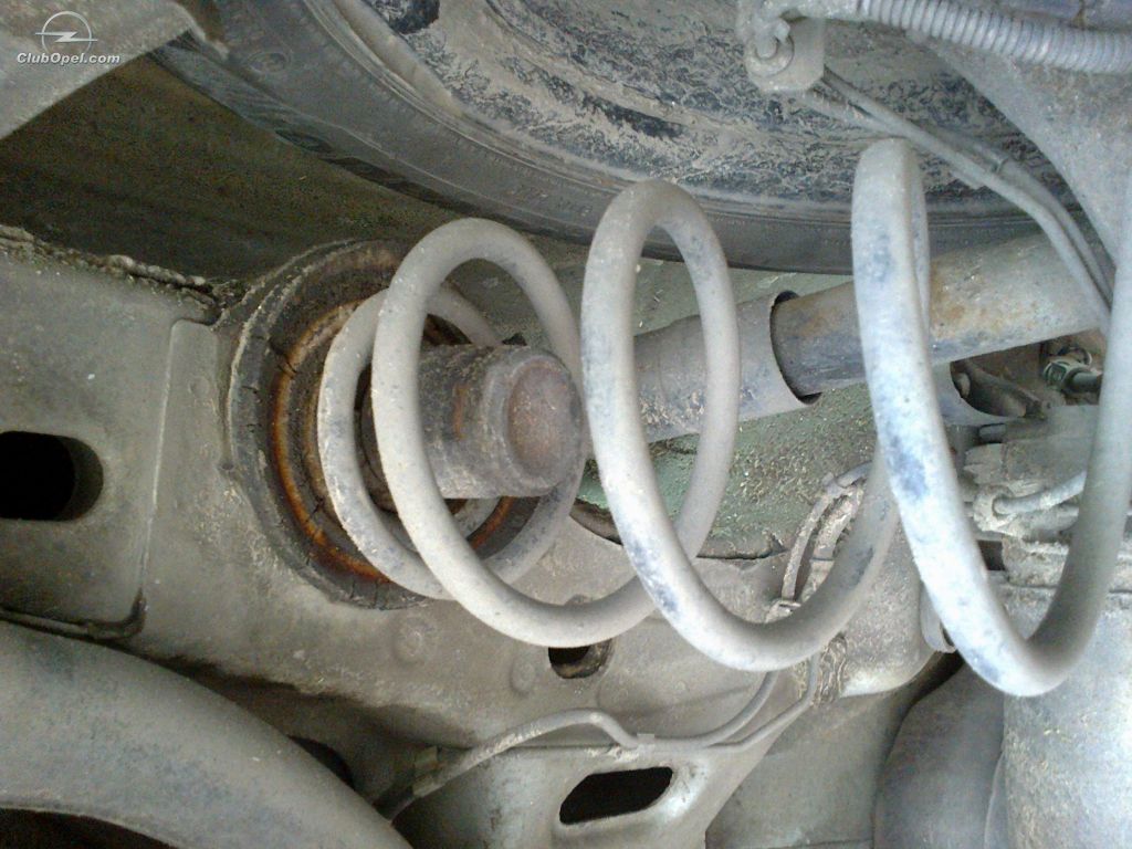

Salutare dragi opelisti!stie cineva cum se numeste,de unde pot cumpara si eventual cum pot schimba acel suport de cauciu din capatul arcului.ambele la mine sunt terminate,rupte din toate partile.
Detin un opel asta h si la fiecare groapa imi troncane portbagajul in ultimul hal.probabil fiind rupte contibuie si asta la sunet, desi cel mai probabil sunt amortizoarele pe duca.
Cer si parerea altor posesori de asta h break:la fel troncane la toate?

Masina e pe cric in poza? De unde e conturul ala de rugina pe tampon?

masina era pe elevator in poza.nu stiu de unde provine.cert e ca pe ambele tampoane exista acel contur.urme de rugina pe arc nu am obsevat.poza este facuta pe partea dreapta spate.

Atunci ar fi ok..se preseaza in zona aia spira de arc...troncanit mai degraba de la amortizoare si flansele aferente. Arcurile ar trebui sa ramana in contact permanent cu tampoanele alea....
Pe spate la caravan mai sunt niste bucse la punte care faceau probleme...dar era vorba de scartait...la masini aproape noi.
Mecanicul ce a zis?

Mecanicul a zis ca cel mai probabil amortizoarele sunt pe duca.acuma ma gandesc ca daca schimb amortizoarele sa schimb si tampoanele alea.numai ca nu am gasit pe nimeni sa vanda asa ceva.sau macar sa aflu daca sunt pt fiecare model de masina sau sunt si universale.o sa mai caut.
Cert este ca nu reusesc sa scap de trancanitul ala.am eliminat pe rand posibile cauze..roata de rezerva,prelata sau suportii ei. Cel mai probabil voi afla exact si voi simti o diferenta dupa ce schimb amortizoarele.pana atunci...ma bucur de drumurile "bune" ale patriei

Cred ca "flansa amortizor" ii zice la bucata aceea de cauciuc.

Pe fata ii zice flansa amortizor..pt ca e o piesa comuna. Pe spate..arcul are tampon iar amortizorul ...flanșã? sau bucșã?

Flansa ii spune, si de gasit se gaseste... daca stii unde sa cauti.
http://www.serviceopel.ro/p...-dr-spate-GM_1751
