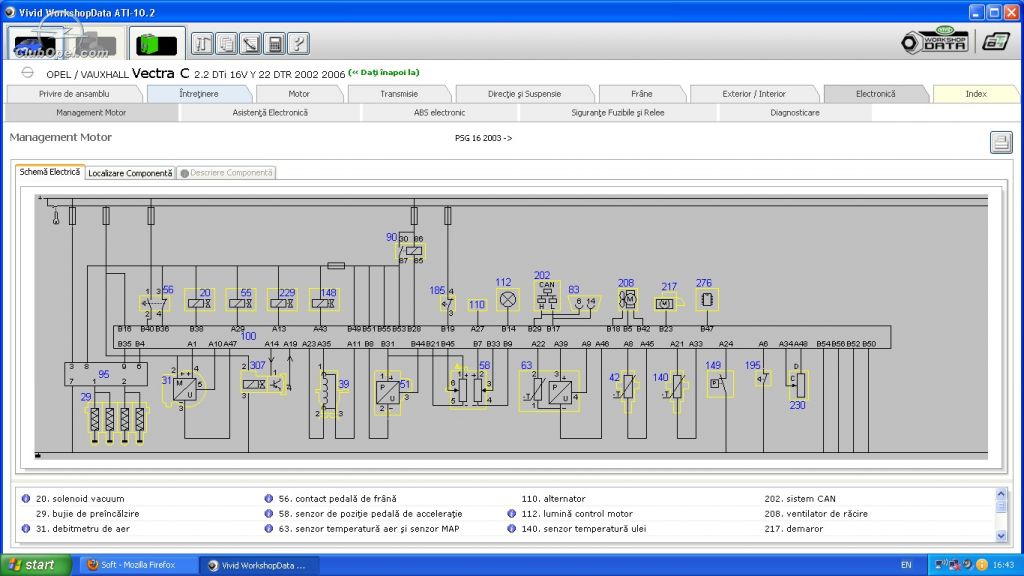

Inainte de toate, spune-i ca ai PSG 16. Va observa ca nu are solutie pentru tine. E mai delicat acel ECU.

Pt. PSG 16 (ai pompa de injectie cu 2 mufe iar calculatorul motor este incorporat in pompa) iti trebuie TECH2 GM, adica testerul de reprezentanta ca sa poti pune alt soft.
