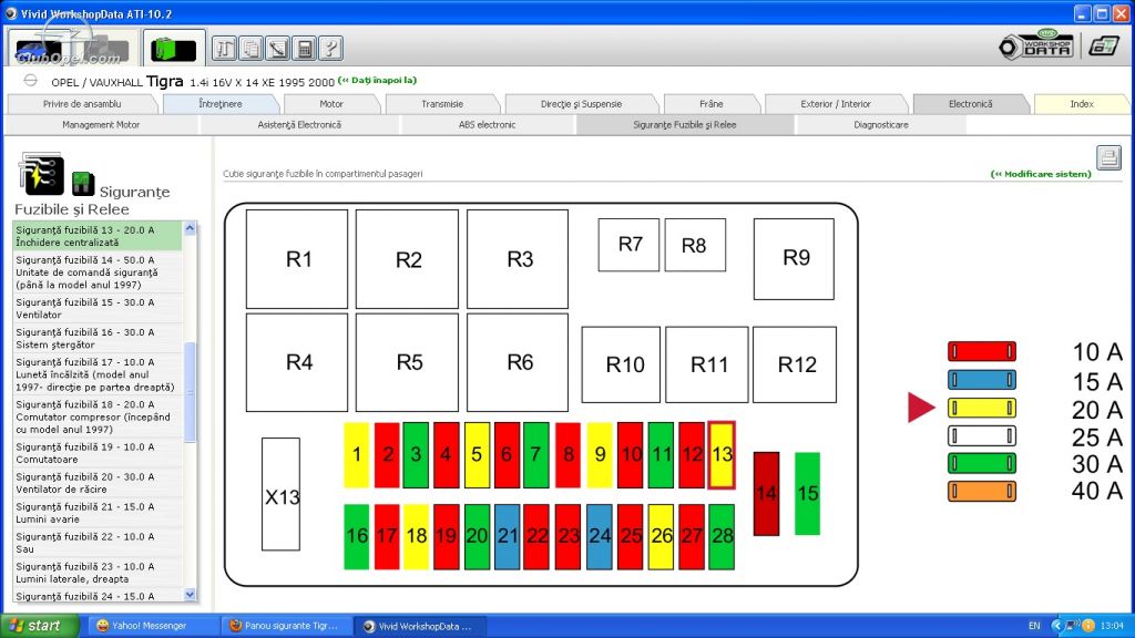

Am si eu o Tigra A X14XE si as vrea daca are cineva o poza cu explicatia sigurantelor sau un manual daca apare in el.Nu mai am capacul de la tabloul de sigurante.

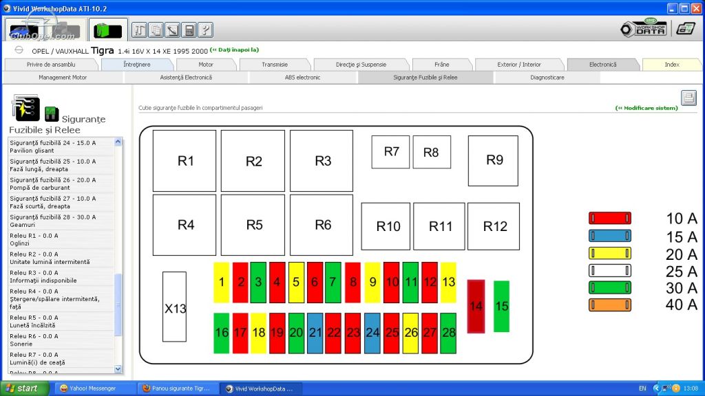

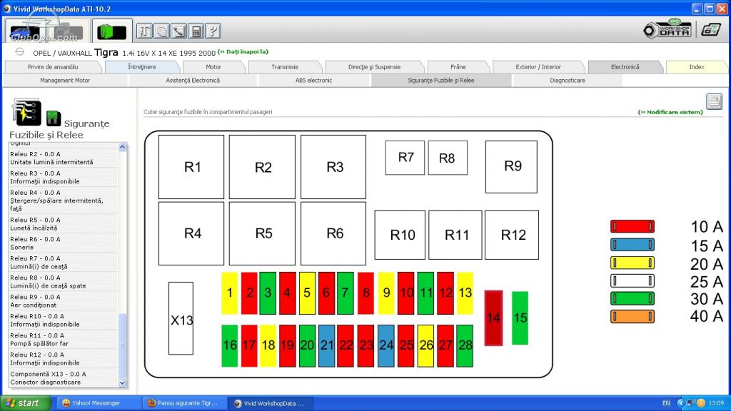

Incearca asta....
Sper sa se inteleaga...

multumesc frumos e perfect
