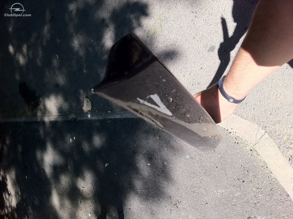

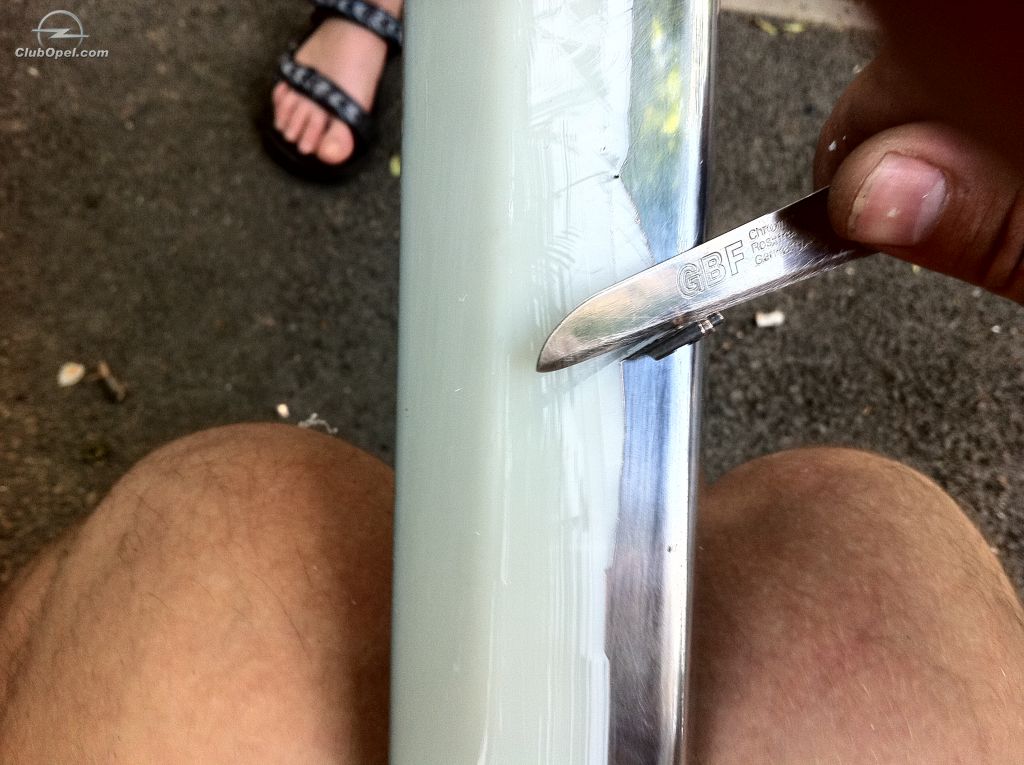

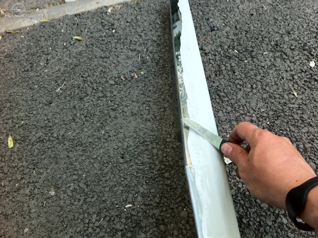

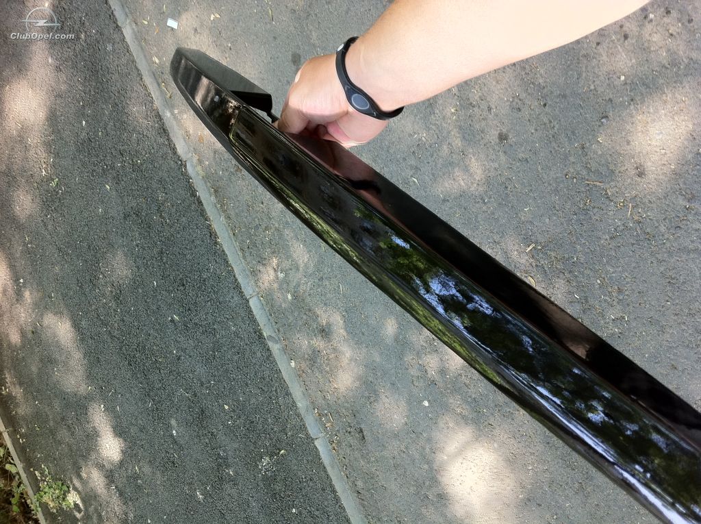

Intr-un exces de zel am incercat sa vopsesc ornamentul cromat de pe spatele astrei mele. Am cautat si nu am mai gasit pe forum un subiect despre asta deci m-am apucat singur de treaba. Initial am incercat matuirea cu diverse tipuri de smirgel, flex, flex+perie de sarma si vopseaua nu adera sub nici o forma la nichelul incapatanat. odata uscata vopseaua se putea indeparta si cu ungia. Solutia este curatarea cromului de pe ornament fie cu apa+sare si baterie auto sau varianta mea...un cutit ascutit cu care am luat felii felii cromul si baza de cupru de sub el. Dupa, am smirgeluit bine suprafata ramasa, am dat un strat de grund (primer plastic) 2 straturi de vopsea neagra si 4 straturi de lac. Toata operatiunea a durat cam 2 zile din care 5 ore intr-o sambata curatatul de crom si inca 6-7 ore duminica pt toate straturile vopsea.

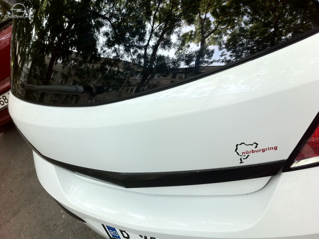

Foarte frumos...felicitari!
din punctul meu de vedere,negrul adera mult mai bine la orice culoare decat cromul...iar cum masina este alba..negrul pe ornament vine ca turnat...😊

Multumesc mult. A fost ceva chin dar a meritat. 😊
