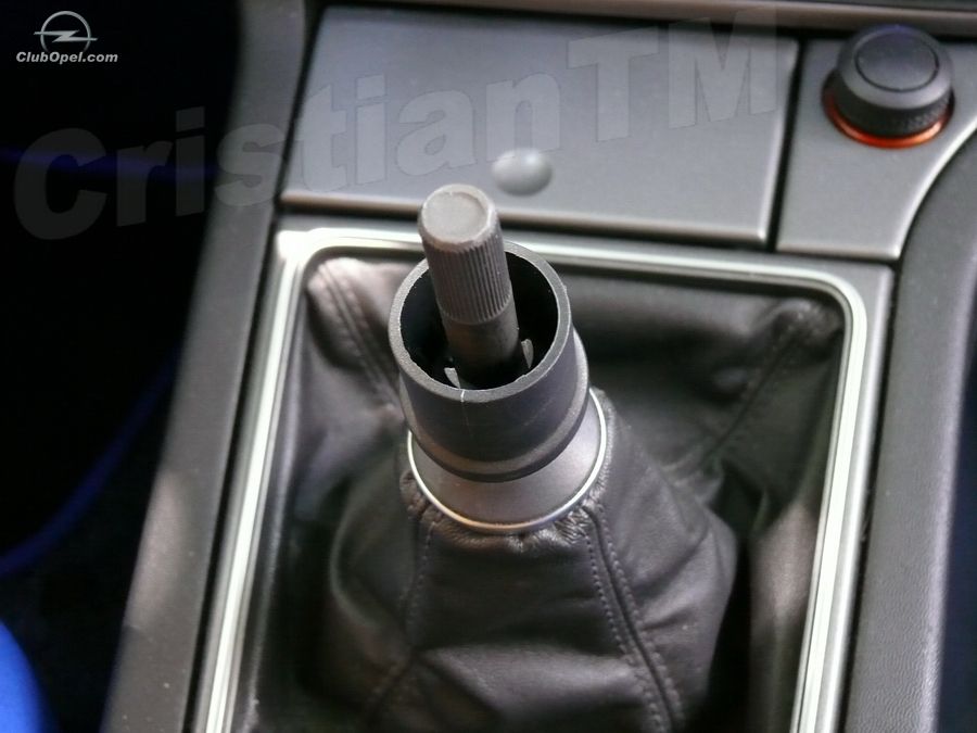

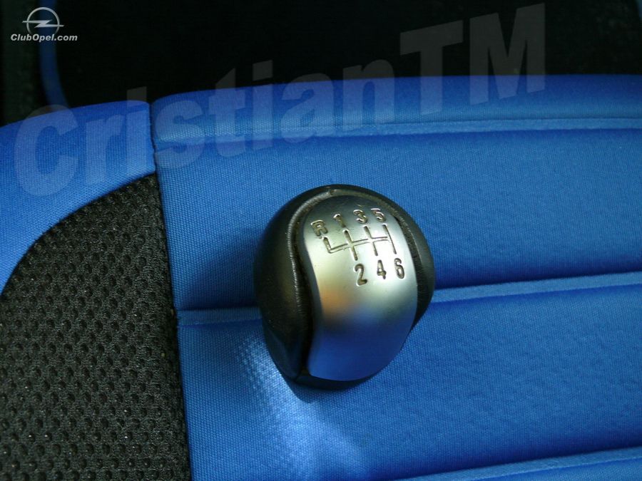

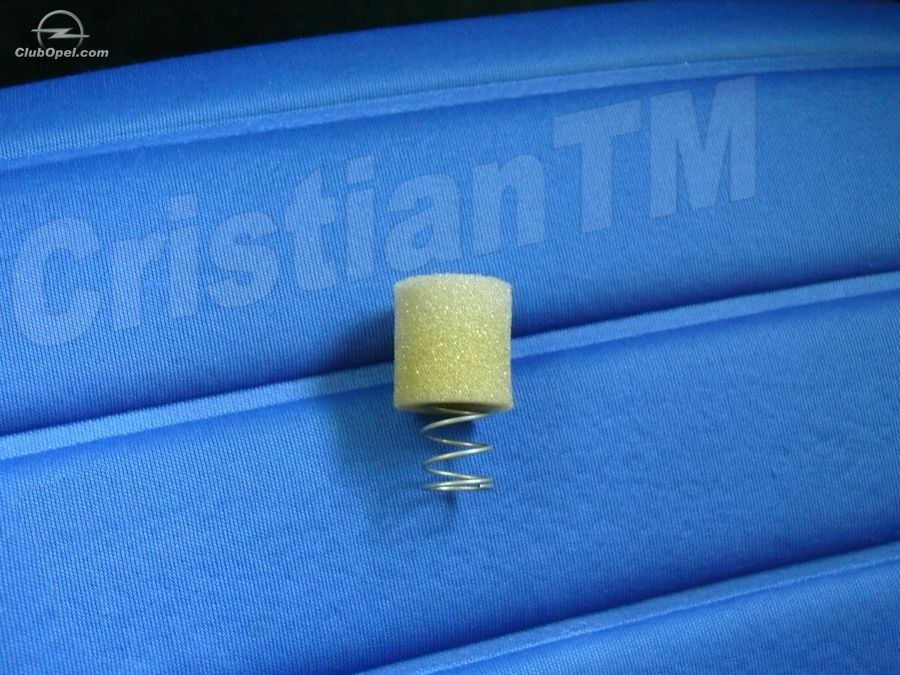

Cam asa arata demontata... nuca 6 viteze, Vectra-C:
CristianTM.

CristianTM a scris:Cam asa arata demontata... nuca 6 viteze, Vectra-C:
CristianTM.
Salut Cristi,
La mine tot sarea nuca de la schimbator.Am pus o bucata de folie de axul schimbatorului pe portiunea striata si am apasat fortat nuca. Acum vad ca sta si nu mai sare.Stie careva cum s-ar putea fixa?
