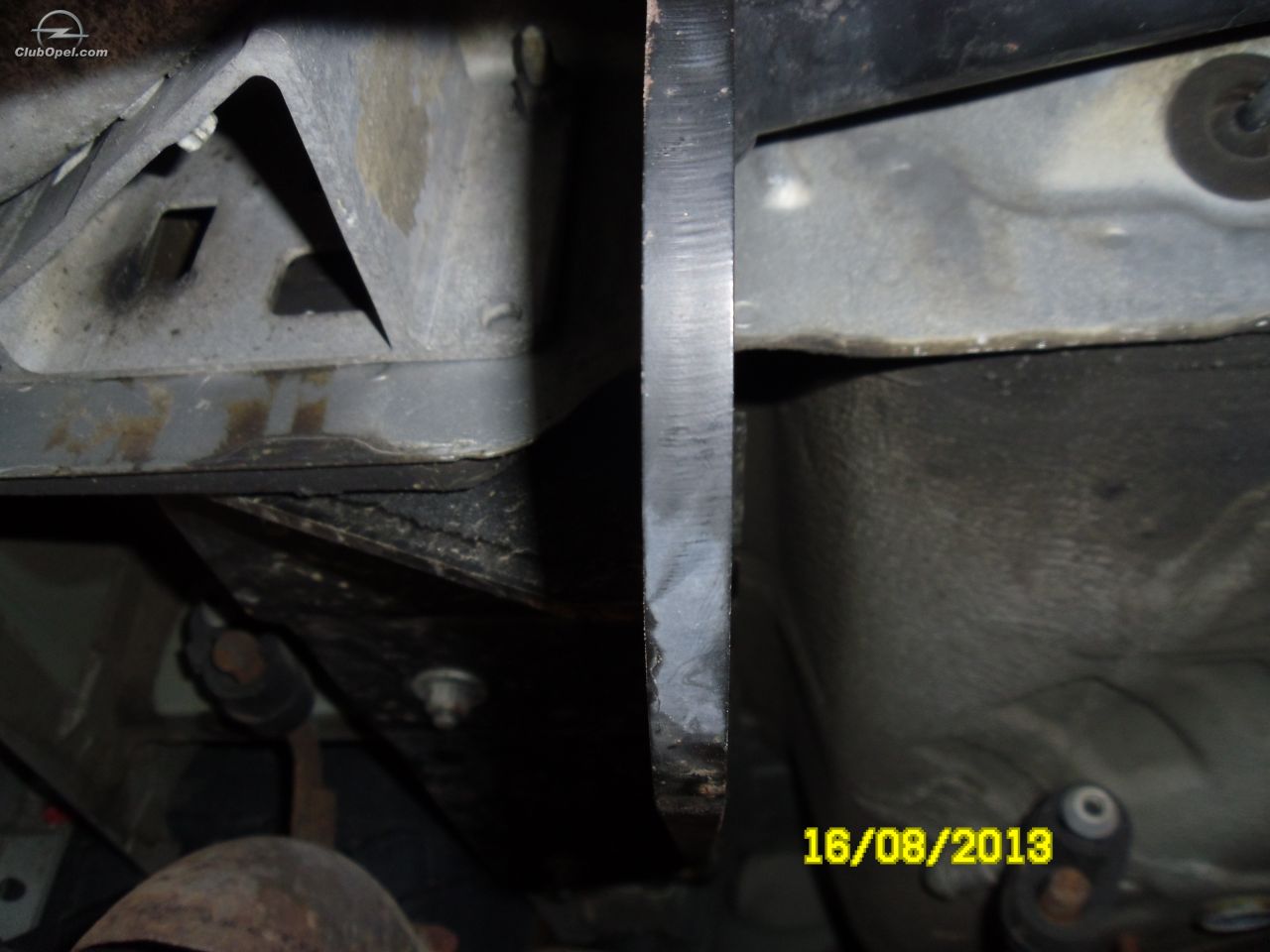

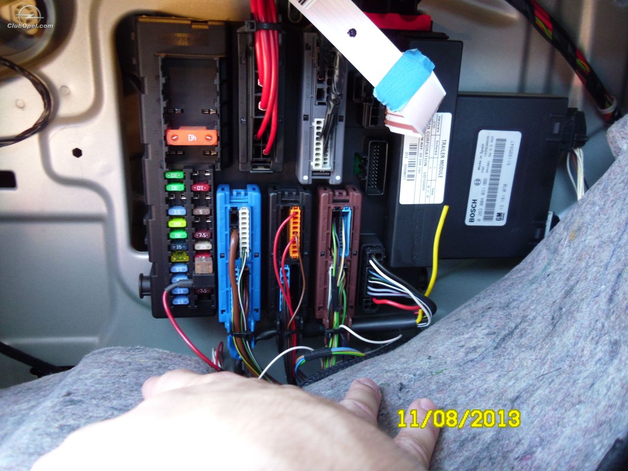

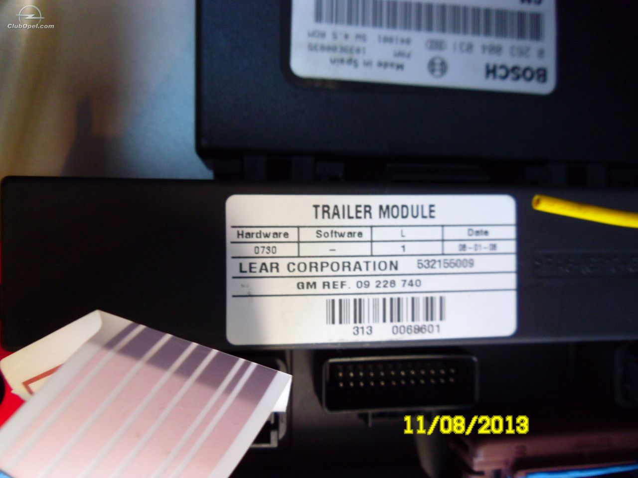

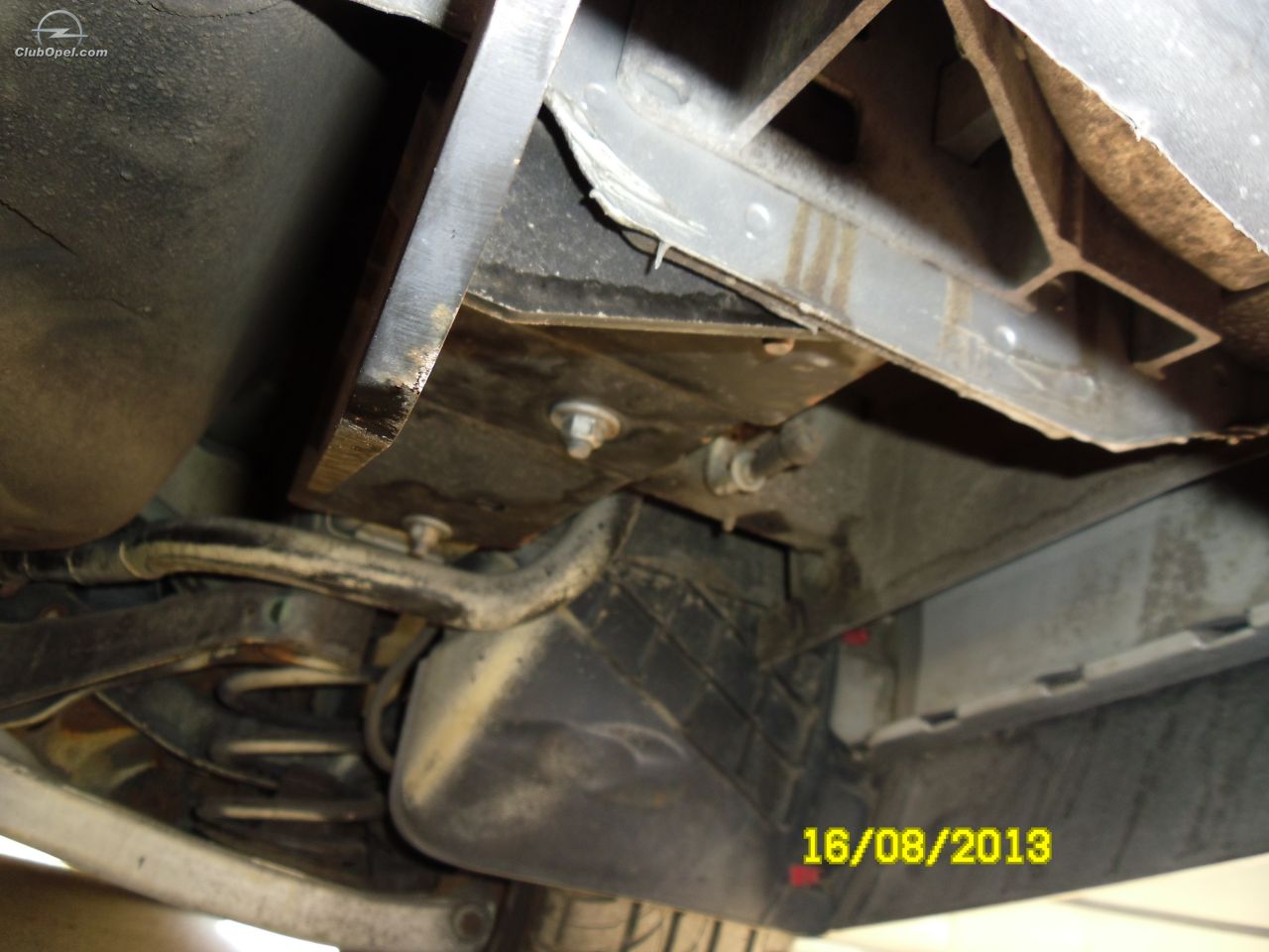

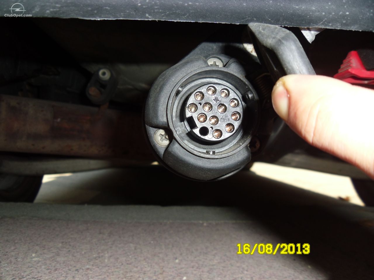

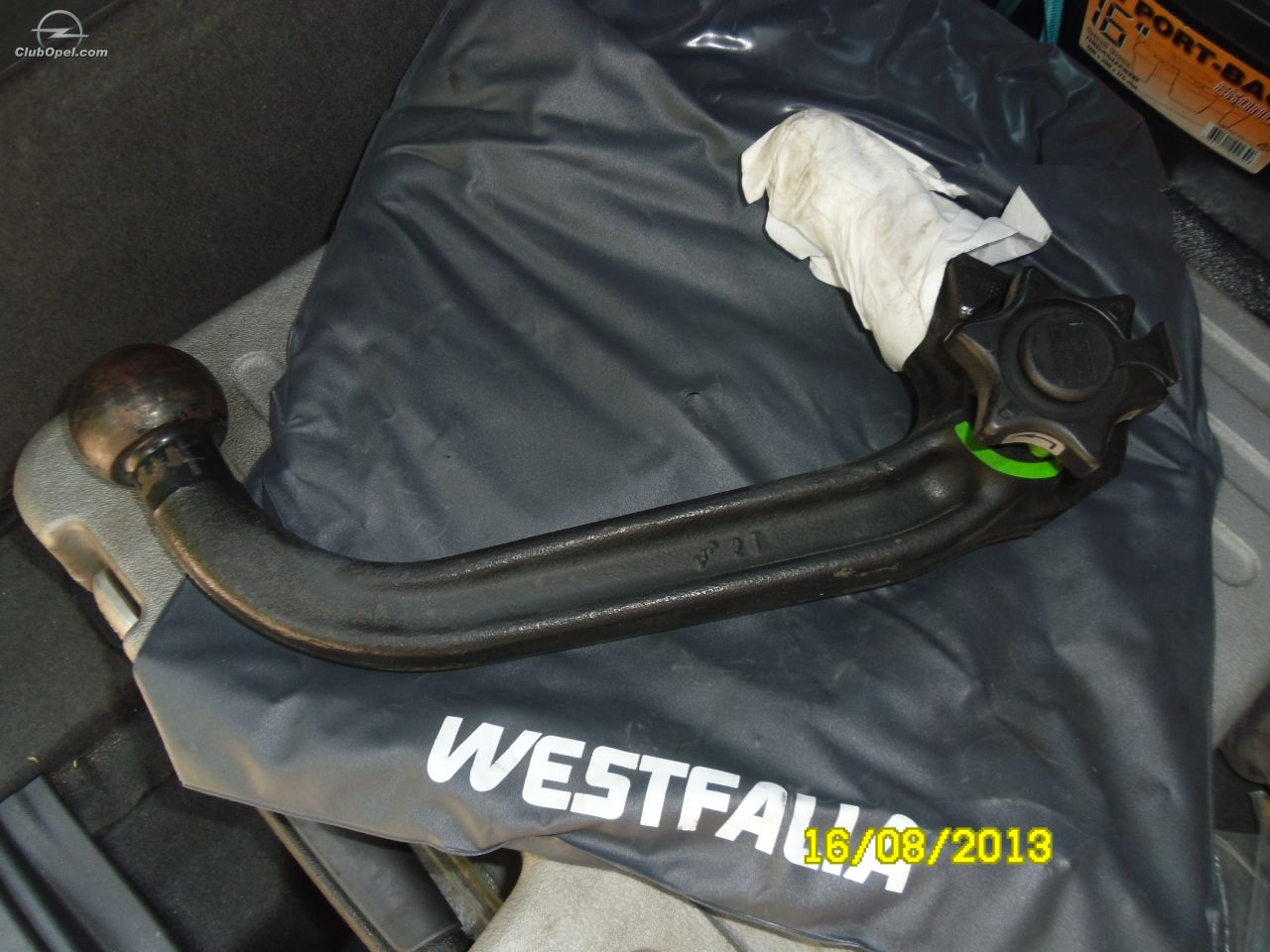

Va salut! Ca tot veni vorba... acum o saptamana am facut ITP de omologare a masinii pe Spania - Vectra C St.Car din 2008. Sistemul te remorcare "Westfalia" cu priza in 13 gauri si 12 pini GM, care a venit cu tot cu masina in Danemarca, nu a fost recunoscut la omologarea din Spania.
Am atasat cu ocazia asta pozele facute la "trailer module", REC, carlig, priza si sistemul de remorca atasat pe caroserie(daca se intelege ceva).
O intrebare am totusi...: Ce este acel fir galben si de ce sta in aer la mufa de la priza de remorcare... ce intra in REC?
