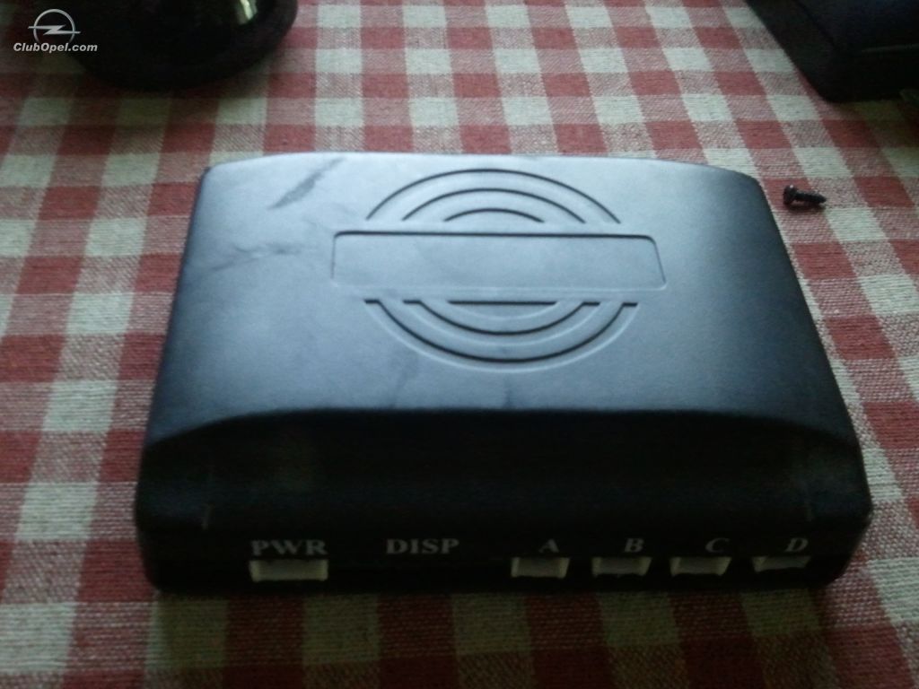

si din curiozitate am desfacut in spate la stopul dreapta si am vazut cateva legaturi mai ciudate...si am dat peste dispozitivul de mai jos... conectat la tensiunea de pe stop cu toate mufele conectate.
nu are nici o eticheta asa ca nu stiu pentru ce ar fi.
O banuiala ar fi de la faptul ca masina a avut ceva gen statie audio pe ea...ca a ramas cablajul si boxele de pe spate...de pe tava aia de pe hayon...

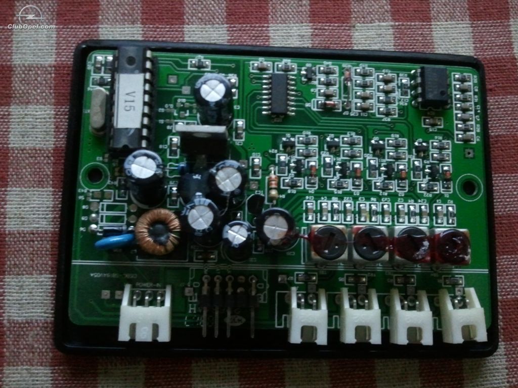

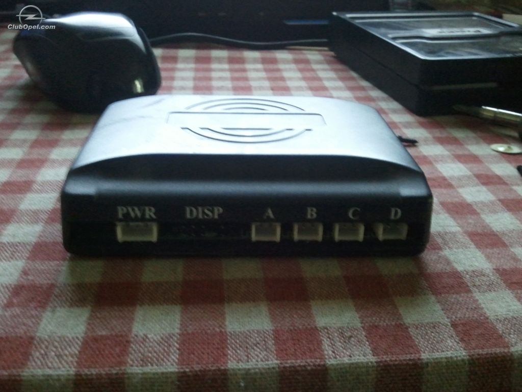

E modulul central de la un set de senzori de parcare si sigur e legat la becul de marsarier si caroserie.
Are mufele ( in ordine) de alimentare 12 V, display si cei patru senzori de parcare incepand cu cel din exterior stanga ( A) samd.
Daca spui ca acest modul era si conectat inseamna ca o sa gasesti cablurile atarnand pe sub bara spate ( evident schimbata) .

Daca spui asa... da...e probabil de la senzorii de parcare...verific imediat daca mai merg senzorii.

Fara acest modul nu functioneaza!
Conecteaza la loc display-ul si alimentarea iar apoi trebuie sa identifici mufa cablului ce vine de la fiecare senzor in parte. Cuplezi o mufa si vezi ce senzor functioneaza ( te duci in fata lui) , apoi alta mufa ( alt senzor) ...
A este exterior stanga, B este centru stanga, C este centru dreapta iar D este exterior dreapta. Mare grija sa nu-i incurci ca o sa ai indicatii eronate pe display.
Pe afisaj ai numai doua randuri de leduri ( ST/ DR) sau ai patru? Verifici mai usor daca ai cu patru pentru ca n-ai cum sa-i mai incurci.

din fericire fiecare mufa e notat si nu le-am incurcat 😃
