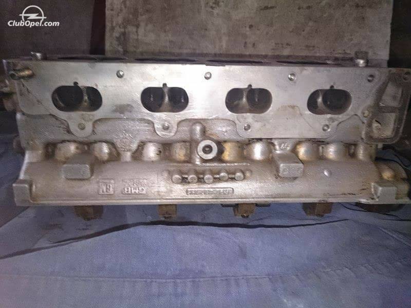

am eu un x16xe refacut complet.l-am laut si regfacut sa il puin pe o corsa b.dar cred ca voi abandona proiectul .daca esti interesat fa o oferta. totul e refacut , curatat tot.in pvt iti pot arata poze .am si inst electrica si ecu si cheie cu chip , imobilizator, cutie de viteze ...

Aceeași problema o am si eu la Tigra maniaca foartemult ulei ceea ce a dus sa schimb supape si semeringuri la scape dar din cauza mecanicului ceea ce a SUA sa mânca 12 l ulei in 2000 km am hotarâre sa cumpãr chiuloasa portata si refãcutã de la 0 acuma testez dacã m-a mânca ulei sau nu
